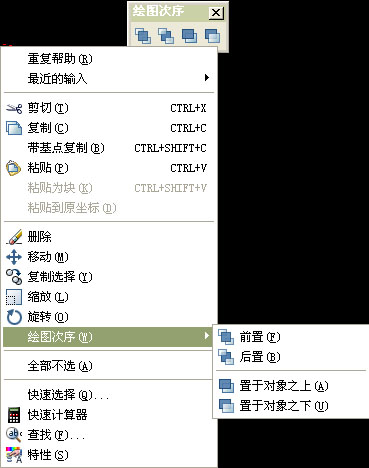

[求助] 线条经过插入的图片,有时打印不显示线条,怎样设置让线条总能打印出来
发表于 2009-7-2 14:08:00 | 显示全部楼层 |阅读模式 来自: 中国江苏苏州
如题:4 j0 m, Z2 N) L2 Z$ j
发表于 2009-7-2 14:55:15 | 显示全部楼层 来自: 中国江苏无锡
那是因为图片在线条的上面。
- Z7 j& z  w3 [: {' }解决方法:5 R0 B* r# o  X9 r$ X9 @, e  L
1.选择线条后点击鼠标右键,单击“绘图次序”;
8 V! Q# l/ b% a% [: y  p 前置.jpg 5 e0 a$ H" `' s' P4 c3 c  O
2.调出“绘图次序”工具栏;
: l, [% C* I; p1 Y6 k$ A) c3.菜单“工具”——“绘图顺序”;- I6 u  s7 z' {* R$ I
4.命令:DRAWORDER;( F3 `" q8 z  t+ s. F1 h' t
利用上述方法任一种将线条前置或将图片后置就可以将线条打印出来了。
