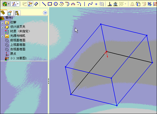

3D 草图没学会,看帮助也不得要领。请问如何绘制如图所示中的斜线?
发表于 2009-7-2 13:25:00 | 显示全部楼层 来自: 中国天津
利用端点坐标+约束条件(平行于XYZ轴)

发表于 2009-7-2 15:04:03 | 显示全部楼层 来自: 中国山东临沂
首先看,楼主画的是个长方体啊,如果是这样,画完长方体后直接连接点应该很容易啊

发表于 2009-7-2 22:17:07 | 显示全部楼层 来自: 中国四川德阳
点3D草图→选直线工具→直接在所示位置画就搞定了。

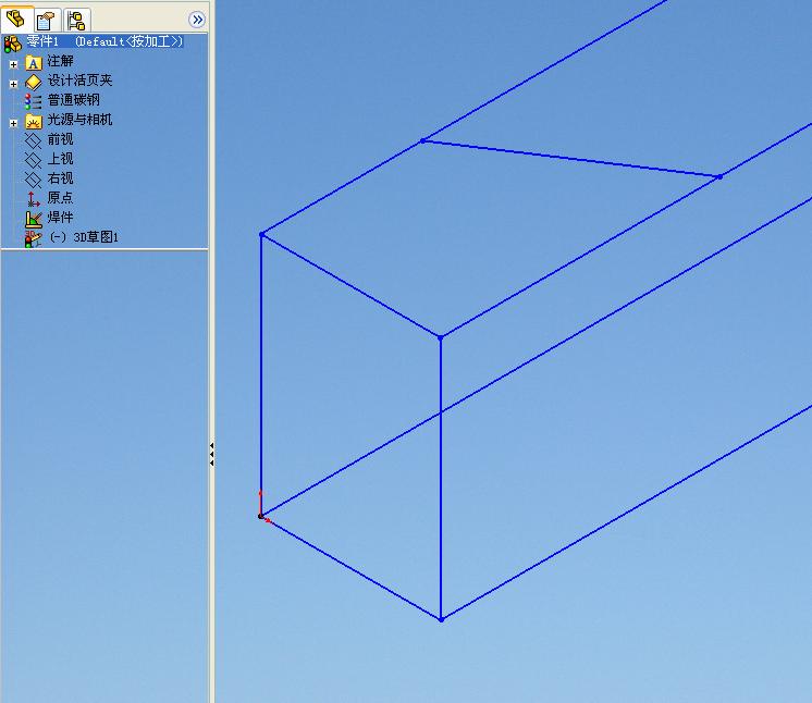

 楼主| 发表于 2009-7-3 08:35:31 | 显示全部楼层 来自: 中国广东
我是要画不在端点的斜线,如下图

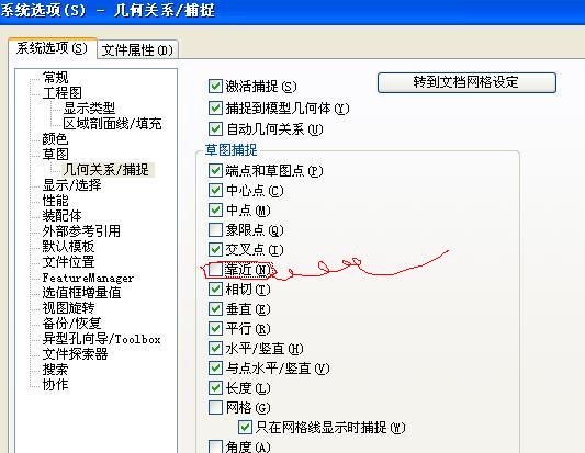

 楼主| 发表于 2009-7-3 08:44:42 | 显示全部楼层 来自: 中国广东
找到原因了,是因为我此前修改了草图捕捉的设置,把 靠近 选上就可以了!

发表于 2009-7-3 08:46:12 | 显示全部楼层 来自: 中国上海
让线的两个端点,分别于边线重合,需要的话再标注尺寸。( v! R2 U, ]  }
: I/ A) E9 @: [* t+ a  b
如果你不小心已经将此线段画在某个基准面上了,那就先删去此约束。
