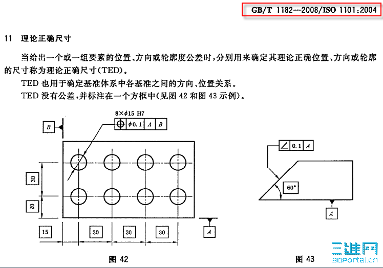

发表于 2009-7-2 12:18:01 | 显示全部楼层 |阅读模式 来自: 中国上海
对于理论正确尺寸我遇到了麻烦,在论坛上有搜索到但是我没有更多的流量下载只能问大家了,
' M' p" M6 F! J! U8 P" s0 g理论正确尺寸在加工工过程中公差该怎么控制,请大家帮忙

尺寸在加工工过程中公差要根据具体零件的使用性能而定。你的问题太笼统,无法回答。
发表于 2009-7-2 13:06:02 | 显示全部楼层 来自: 中国北京
理论正确尺寸单独应用是没有任何意义的,只有在表示位置精度要求以及轮廓形状精度要求的场合下,与这些要求同时出现,表示理想要素的理论位置,公差是由上述要求来表示的,理论正确尺寸是没有任何误差的。

发表于 2009-7-2 13:20:32 | 显示全部楼层 来自: 中国江苏常州
在设计中,经常碰到理论正确尺寸。因往往对其产生不当的理解,将其误认为精度很高的尺寸,而采用精度较高的加工工艺方法,或将本来是合格的产品误判为不合格品,造成不必要的麻烦和浪费,0 d# C% r/ Y! i6 ?3 X
在图纸上,理论正确尺寸外有一封闭的框格,故工厂中又把它叫做封闭尺寸。其作用是用来确定被测要素的理想形状、方向和位置。8 w% J1 M& O4 x5 D
----------------------------------------------------------------" h5 |% p: [, e
理论正确尺寸 ,它广泛用于被测要素的倾斜度、线轮廓度 ,面轮廓度和位置度中
  N5 |: e  i4 s& o8 q理论正确尺寸的概念国家标准GB1 1 83规定 , 理论正确尺寸是设计者对被测要素的理想要求的尺寸 ,用来确定被测要素的理想形状、理想方向和理想位置 ,是不附带公差的理想尺寸+ X- s# l! ~, u4 b2 m6 c: w% C

发表于 2009-7-2 13:26:08 | 显示全部楼层 来自: 中国上海
理论尺寸是被测要素在理想状态下的尺寸,理论尺寸的确定是设计人员根据设备结构要素等条件确定的,理论尺寸的确定与加工没有关系。由于零件在制造时存在误差,这时就在理论尺寸的基础给定一个误差容许范围,即公差,实际加工出的零件尺寸偏离理论尺寸的值必须在这个范围内才算合格。理论尺寸因为是被测要素理想状态下的尺寸,所以没有公差。

发表于 2009-7-2 14:58:24 | 显示全部楼层 来自: 中国山西太原
理论正确尺寸是不能标注公差的,它表示形位公差中被测要素的论理上正确的尺寸,主要用于位置度、轮廓度或倾斜度,其精度是由位置度、轮廓度或倾斜度公差值来控制的。

发表于 2009-7-2 18:32:12 | 显示全部楼层 来自: 中国浙江宁波
楼主可以看GB标准的注释

发表于 2009-7-17 16:44:51 | 显示全部楼层 来自: 中国上海
理论正确尺寸,在加工工过程中公差由形状与位置公差来控制,不一定就是精度很高的尺寸。7#中位置公差由0.1换成直径1.5 最大实体的话,就很松了。
