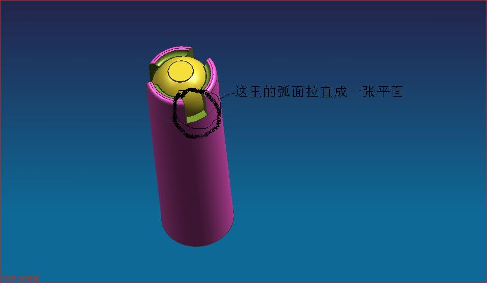

把一个球体面铺成一张平面,各位i老师傅帮帮忙,先谢谢了* a* D0 x- E, f  s- y3 W
我现在发了一张图片上来你们看看6 k, D0 T# L+ q; O( |
还有一个是产品的样子 和一个拉好的样子 尺寸可能有点不对的,那个产品的球体我改大了的6 m7 J0 w8 ^* j8 e# Q

 楼主| 发表于 2009-7-2 13:58:29 | 显示全部楼层 来自: 中国浙江台州
不是这个啊,我意思是把球体表面的面弧度面拉直成一张平面& {, U3 Y, s1 R4 y' T: A

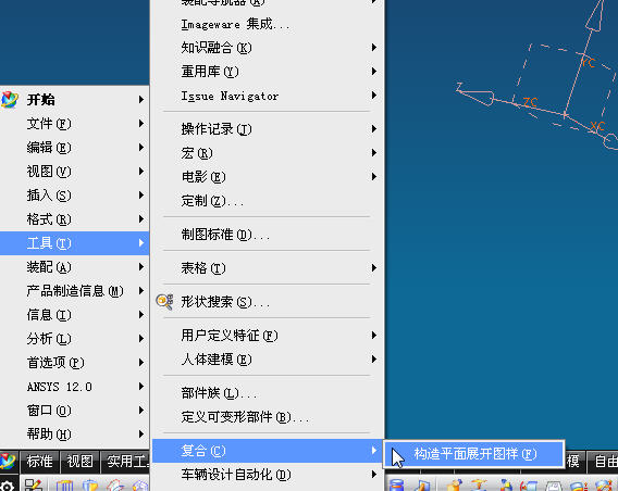

发表于 2009-7-2 16:17:26 | 显示全部楼层 来自: 中国山东济南
给你一个办法,把你要求的曲面取下来裁剪好,从下图中的工具中可求出展开尺寸。
beyond2009 + 2 应助
 楼主| 发表于 2009-7-3 07:59:48 | 显示全部楼层 来自: 中国浙江台州
4.0好像没有这个功能吧

球的表面曲面都是圆弧型的,现在是把球表面球面拉成一张平面,球体上的每一个弧度的长度都要跟要跟平面上相应位置,长度都要一致
