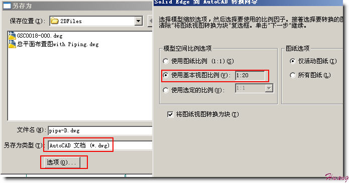

为什么工程图导出CAD格式不是1比1的形式?,总是放大或者缩小?
$ E, D! K" N$ A, t我的是Solid Edge V20如何设置?4 n3 n2 ^6 d# l) ~

论坛里有讨论过的,比例不对,是因为在另存为DWG格式时,有个选项没勾选。

如果你的客户要你提交这样的文件呢?你也不转呀
发表于 2009-11-3 23:52:15 | 显示全部楼层 来自: 中国上海
好像转了之后是块,如果要修改的话,还要炸开吧  = =
发表于 2009-11-6 08:58:03 | 显示全部楼层 来自: 中国上海
原帖由 10040205 于 2009-11-3 23:52 发表 http://www.3dportal.cn/discuz/images/common/back.gif/ q/ E3 g, g" \3 t7 @9 {" b
) }/ w5 ^/ a/ z# K2 j+ [) H你可以转成不是块的,有个选项你点一下就好了。
