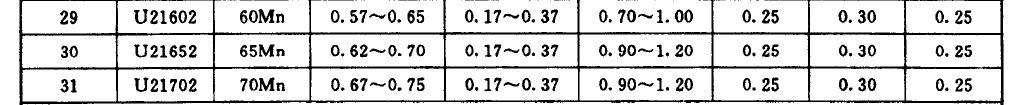

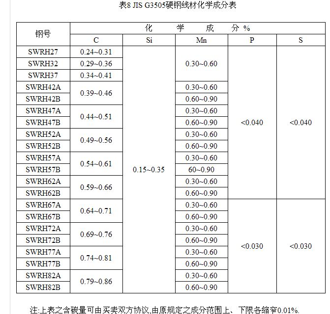

各位专家,请教一下:65Mn材质与SWRH62B材质性能上有何特大的区别?

65Mn的含碳量和含锰量都比SWRH62B要高,所以65Mn的力学性能和淬透性要高于SWRH62B(如果是制造钢丝,淬透性影响不是很大),但65Mn的脱碳倾向较大。现在不清楚楼主需要的力学性能,不过,如果SWRH62B成分都偏上限,性能基本和65Mn相当,这主要取决于楼主的要求。
