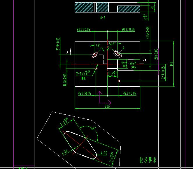

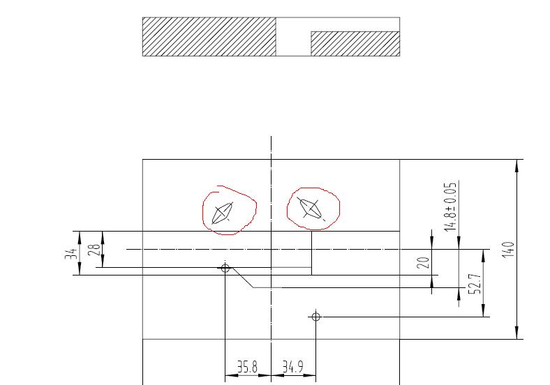

请教各位这两个菱形尺寸这样标注才合理呀?

忘记2D图了

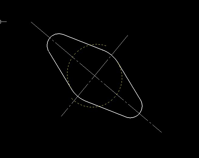

发表于 2009-7-2 13:46:42 | 显示全部楼层 来自: 中国吉林长春
原帖由 王者王者 于 2009-7-2 12:38 发表 http://www.3dportal.cn/discuz/images/common/back.gif: ]& P" f! j; b
同志们,帮帮我呀
4 O9 C( z: }( ~) E/ h% q: I: R我把两端变成圆弧了

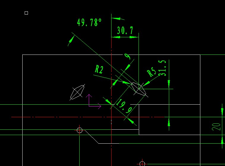

 楼主| 发表于 2009-7-2 15:16:34 | 显示全部楼层 来自: 中国浙江宁波
谢谢楼上朋友,* r9 H) s9 ?9 s( H
问一下大家,下图标注的好不好?
发表于 2009-7-2 17:18:25 | 显示全部楼层 来自: 中国浙江宁波
原帖由 王者王者 于 2009-7-2 15:16 发表 http://www.3dportal.cn/discuz/images/common/back.gif! W% O( ^# C+ a
谢谢楼上朋友,  s# ]% P( |- T$ {* @
问一下大家,下图标注的好不好?
( Z/ C0 Q- k+ c' D$ _& d8 i
看了一下你的源文件,图形中两边的R5是不对称的,像你这样标注做出来的东西会与你的图形不一样的。
