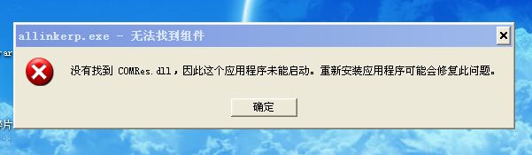

最近电脑在打开WORD或EXCEL时老是出现下图所示的界面,需要确定好几遍才能打开文件,那位大虾有功力帮忙解决一下啊?谢谢!

我的仿真软件在重做系统以后也出现了类试提示,不知COM是什么东西

comres.dll应该是COM Services所用的文件,   F  r6 c! T  R
0 M( V. a. Q& G" n. O: K; [- R% y
文件细节 ! x: d" n* s0 }" G) p$ `; a  d
文件路径: C:\WINDOWS\system32\dllcache\comres.dll : d. V* L" k8 N% T. f8 t" t
文件日期: 2002-08-29 14:00:00 ! L7 T- V6 Z' p2 w7 Y8 ?1 l
版本: 2001.12.4414.42
' g& V' ^2 X* F) a文件大小: 846.848 字节
  C" f2 v1 o) t+ ~4 h  ?0 }$ ?% x4 {; M" B3 h! T+ N
你先从DLLCACHE目录下看看有没有这个文件,拷贝到system32文件夹下面
- W5 f8 W4 g1 n. v/ o, z9 a6 q9 d; C! G6 G0 t/ R5 O& [
使用regsvr32 comres.dll 程序注册该文件 1 Q7 |* @  r6 J$ ]4 |, d' V
  B% x# a1 w/ l0 \, v* O7 u开始运行输入regsvr32 comres.dll 即可
+ ^- O1 H. y2 d1 y, ?
+ m0 Z% l6 v  m  {: r' w" `/ }; N如果没有从下面的网址下载一个并注册
+ t# h" ~" J) N+ Y3 X  L1 S1 p" P$ u( \7 m
) {! K2 c0 x' G9 z% @# p7 nhttp://www.dlldump.com/download- ... s.dll/download.html
发表于 2009-7-3 12:27:45 | 显示全部楼层 来自: 中国河南洛阳
查找C:,找comres.dll,找到放到c:\windows\system32下,( I/ m3 e: C2 I" A; X  |- J
要是找不到的话,就到朋友的机器上找个,呵呵。
: w0 B1 v- C' u5 r& C1 J% W从网上下个也行。8 P7 m% V3 ~2 q1 J" |, P
我的机器以前也出现过这种情况。
