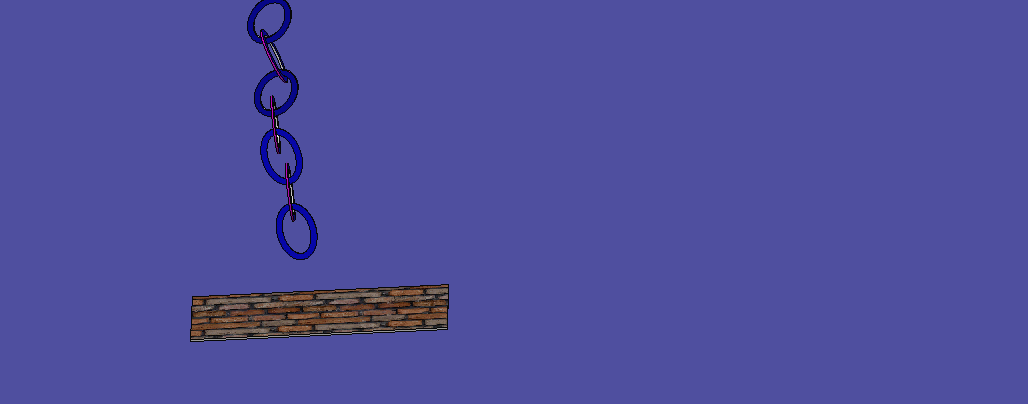

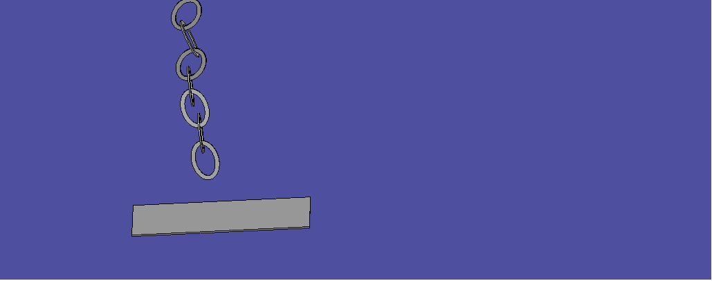

7 Y, o! e4 Q; \6 R6 i: ]5 r小球自由落体运动在Solidworks2009 中的实现,从装配过程开始至MOTION分析,直至AVI仿真输出。
( p& T  ~* H" B下载包中包括源文件,AVI,以及过程演示录像!- c) H) ^6 k2 o6 i" |- L" v
新手上路,刚刚学习了下守则,重新上传附件!
* s) G/ l- Y) D! G: E共四个分卷!& j+ L) C( ]# y- M* {
下载成功麻烦告知!1 k9 o) _, ]* Z' B; a7 n

在学习过程中遇到的问题:
1 u8 s! k+ A  K, l0 {& M" z1、基准面的重合配合:如选择上视基本面重合配合后,仿真过程中,小球是不会动的6 e/ N& G( a  W! Q0 M. [
2、运动算例属性中,如不选择精确接触,小球将穿透木板
' v% N. m# W6 Z7 q9 I3、通过调高运动算例属性中的每秒帧数,可以更精确的捕捉到小球下落过程中快速变化状态,帧数越高,越耗资源
- Y; E* n5 l) B4、motion分析对电脑的配置是有一定要求的,否则容易死机

对楼主第二点做下说明,使用精度接触将延长仿真时间,用3d接触就可以避免穿透问题。
