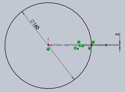

SW中如何用钣金的方法做圆及展开,我用的是SW2007
发表于 2009-7-1 12:55:55 | 显示全部楼层 来自: 中国山东临沂
不知道楼主是不是这个意思" c) X" r4 Z$ Z* L
6 X+ S# ~+ _  P5 e在基体法兰草图里画圆,然后在圆上做个切口(如图中2mm)

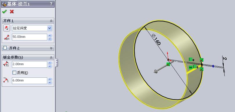

$ l: d: p. M  G8 N7 J! `3 r: ?) E 2.JPG 6 X9 M; _# a$ c$ q, O
基体法兰各项参数随意填写2 ]" C# y2 g4 E1 E% n  M( D4 k4 H& Z

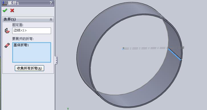

3.JPG 8 m, Q4 i* A1 H# _# M; N* e
展开时,选择缺口的一条边作为固定面,然后展开。
发表于 2009-7-1 13:08:36 | 显示全部楼层 来自: 中国福建厦门
楼上正解,呵呵,就不重复画图了
 楼主| 发表于 2009-7-3 08:04:52 | 显示全部楼层 来自: 中国江苏苏州
多谢二三楼,问题已解决。
