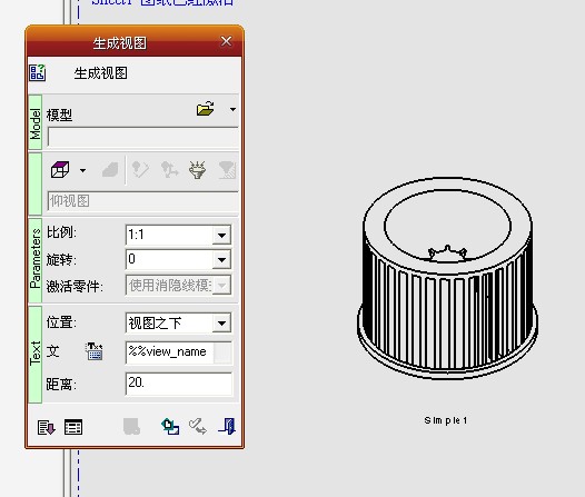

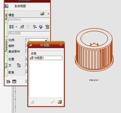

出图的时候 M视图的按钮默认好像是灰色的 你可以选中 一个视图我选的是主视图 ,M7 b& z8 n- T+ _1 i, _& o
视图的按钮就高亮了 ,点击一下就可以使用 如下图所示

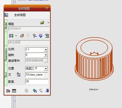

& Q* r: {0 y, F$ @* R% s8 A方法不错,但是我还是没有做岀来。8 L. e2 O7 N: }9 H. [3 ]  n# B
ISO轴侧图可以岀来,M视图在零件图上有没有其他设置

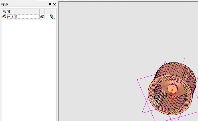

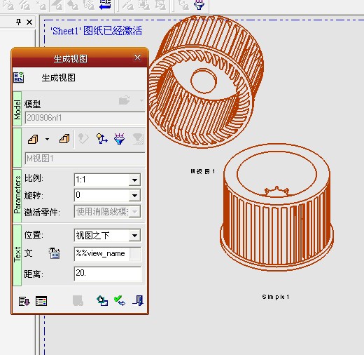

在零件里面就要把M 视图做好 出图的时候才可以把 M视图出出来的 ,楼主是不是 零件里面就没做M视图啊
 楼主| 发表于 2009-7-2 19:58:21 | 显示全部楼层 来自: 中国广东广州
是的。谢谢
