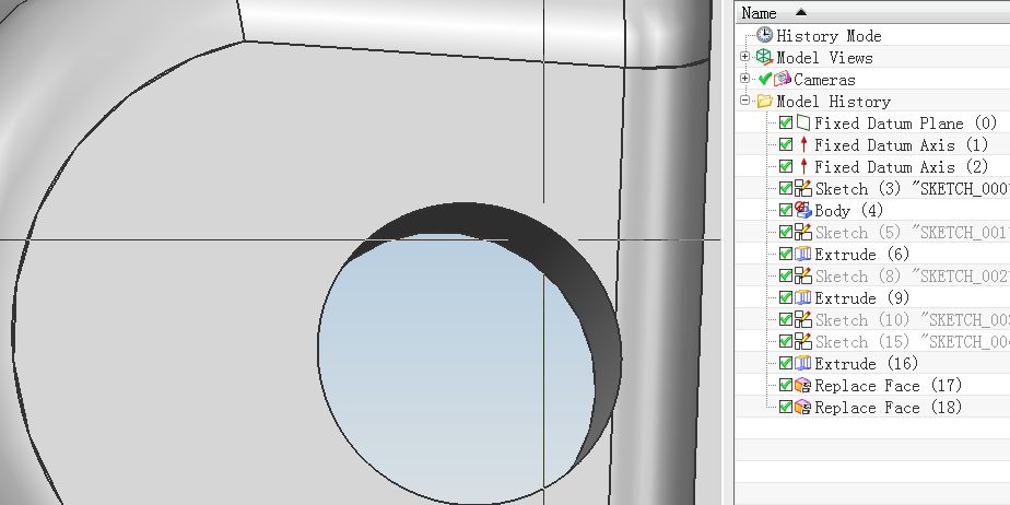

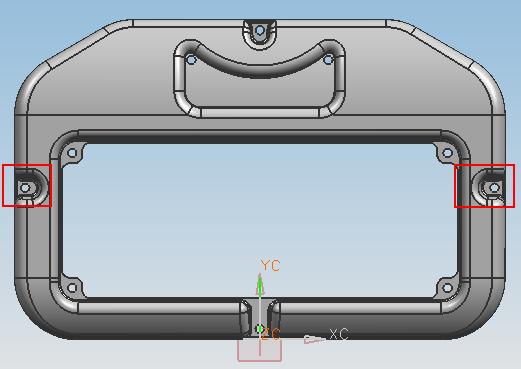

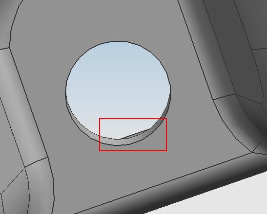

UG实体中如出现下图问题,有一片面溢出来了,有什么比较高效的处理方法拿掉它?由于这个问题比较隐蔽,我是在MoldWizard分型的过程中死活分不出来,才注意到这两个面有问题。这样就带来了第二个问题,使用什么方法来检测、发现这个问题?附件是模型文件。

如果是非常微小的缺陷,可尝试用“修复几何体”;本例中的“溢出”太大,用常规的“拉伸布尔减”就行,也非常高效。对于如何查处错误,可用分析菜单下的“检查几何体”,当然,也是针对微小的缺陷,像本例中的就查不出来,因为对我们来说,这片溢出是个错误,但对软件来说,只要内部几何拓扑没错,他就会判断没错,这种错误只能靠经验来判断。模具精灵里边有个检查面的工具,但也只是对面做标记,不会告诉你对错。

本例中的“溢出”的地方也可以用替换面来做呀,很快就能解决

面好去,检查没找到办法
以前发现倒圆角的时候容易因圆角大于边长出问题。后来画图都是先片体,最后加厚。问题就很少见到了。
