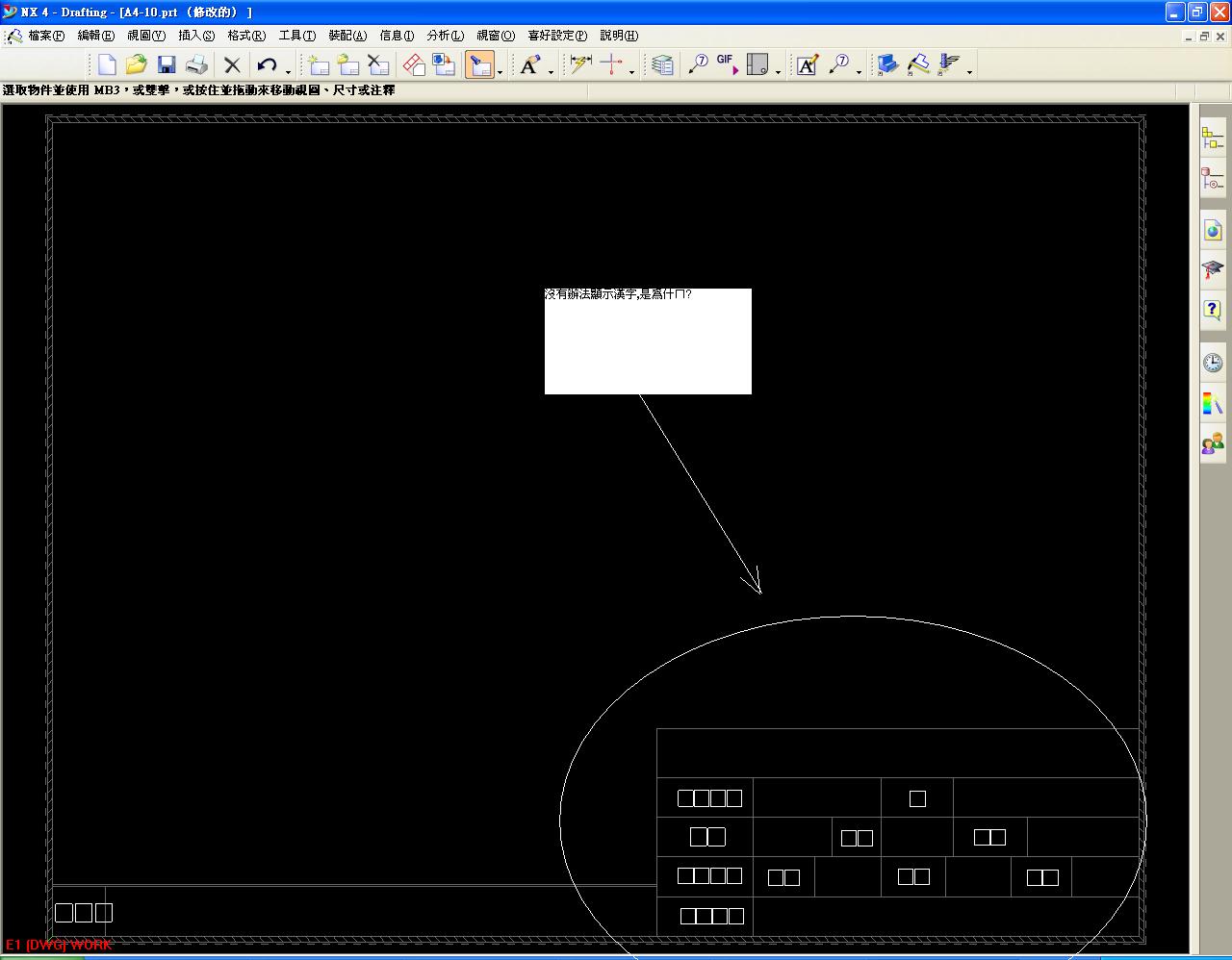

工程圖框不知道為什麼沒有辦法顯示漢字

是你设置的字型不对,样式里编辑一下,改为汉字字型

请设置支持中文的字型(hzdkt。fnx)) f; t" y4 r" m; I- Y" z

楼主是用的下帖论坛提供的模板么?若是,要将chinesef_fs字体文件复制到UGII\ugfonts里。
" b% i* @) c$ y) Dhttp://www.3dportal.cn/discuz/thread-752971-1-1.html) y; o* C6 q4 ]9 G9 P* G+ H
若是用的自带的模板,请参阅下帖2、3楼。" n' X: p1 X3 M" b" m# v4 S
http://www.3dportal.cn/discuz/thread-751021-1-1.html

论坛由字体图框,下载一个导入就可以!!

感謝各位熱情的大大問題解決了,是樣式選擇到沒有支持漢字

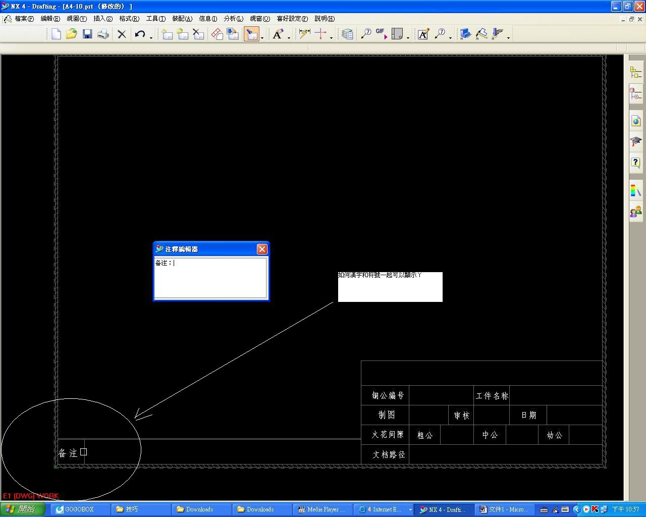

6 n# N& m; E/ _! x$ C; V8 Q但是漢字可以和符號一起顯示嗎?

一种字体不一定就能显示所有的字符,将不能显示的字符更换为其他的字体!

你是不是圆角半角之间切换的有问题,是选用的何种输入法?

字体选得不对吧5 V  m/ \7 w' \. O" H' }) H3 z
好像应该是chinesef
