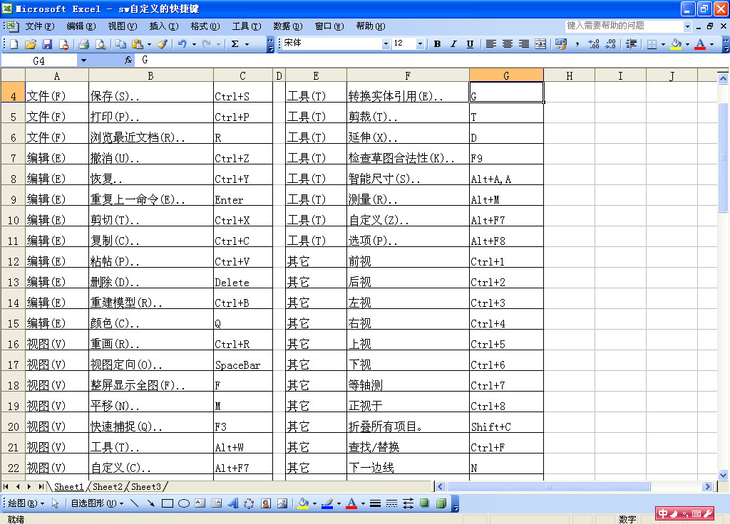

sw自定义的快捷键1 h  r/ ?: Q& r% P, {& @$ F
提高效率。5 `5 d& q; \' o: ^: e' E
分享分享!

 楼主| 发表于 2009-7-7 11:30:58 | 显示全部楼层 来自: 中国广东广州
快捷真的很好用,显著提高效率。我经常用:(和我传的EXL中的不完全一样,后来有修改)(没用过曲面)8 U: l8 u' a& U7 A
ctrl+J 拉伸增料* r( ]3 ^. B2 g8 `
ctrl+k拉伸切除
5 c& `4 H( D$ ~ctrl+1,2,3……8就不用说了很好用,- J. i* H. T1 u' A  Q9 i1 y& b
还有shift配合方向键旋转7 e( ?9 z4 K! e/ d: z; U
ctrl+中键移动7 f) K+ |1 N1 }( m" ~' B0 l
ALT+M测量9 _* d; A( k5 V: X
K 进入草图退出草图1 m  h3 I+ ?' @/ ]' X; z/ d
L 直线* a0 C  }$ G: q- W# G
B 中心线
3 q0 i( h( E7 h! [% c7 N  z# I$ I2 e1 UG 转换实体引用
! R" J/ C3 M( O6 `E延伸( \6 c* f6 B$ N2 E# \* ~8 u1 |
C实体倒角
: w  a& R" ^6 @8 Z. G# ]* G7 RD实体倒圆角0 l: u4 K. u' U( M. o
' y: c: B7 [; z
+ @  f0 T  }4 l; w
工程图常用
8 A& C! N/ e, SALT+C注释2 W9 Y9 A6 f2 V* G8 c- d, |) X
alt+V粗糙度
, I1 Q# Q7 e, c- X+ ~ALT+Z形位公差
3 L- [4 r) Z; Q. iALT+D剖面视图
3 N, r7 k- C0 S9 f# b) MALT+B焊接符号
0 U6 y  r: @9 `2 t4 V6 A
3 ^' n( U2 |& `& E$ N2 k2 XCTRL+Z 撤销6 j' y* ^( d$ q7 n3 B" o
F5过滤器
. _. @& O" L7 r. a6 e5 V0 V
) R/ ]  ?9 Z9 l% G# z9 p+ a2 {7 m装配4 Q0 e- ^8 t! ]( D5 t' D; A
K  配合
# F8 \% D: Z- M0 {ALT+L中心线
# p/ B, b' s- c9 S) mALT+K中心符号线
