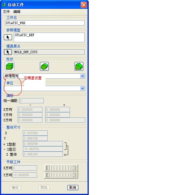

新手  在模具设计自动建立坯料时  里面的单位怎么设置的     希望高手指点
发表于 2009-7-3 15:42:55 | 显示全部楼层 来自: 中国江苏苏州
你那个不能设置应该是没有安装自动创建工件功能;要重新安装一下,放入光盘在安装时把options里面的全安装;然后就可以看到单位了,偏距也加亮了可以输入了。
发表于 2009-7-3 16:31:37 | 显示全部楼层 来自: 中国上海
学习了 谢谢
发表于 2009-7-5 08:18:33 | 显示全部楼层 来自: 中国山西
这是没有安装模具模块,在进入软件安装界面的时候选择pro/m 那个模块,
