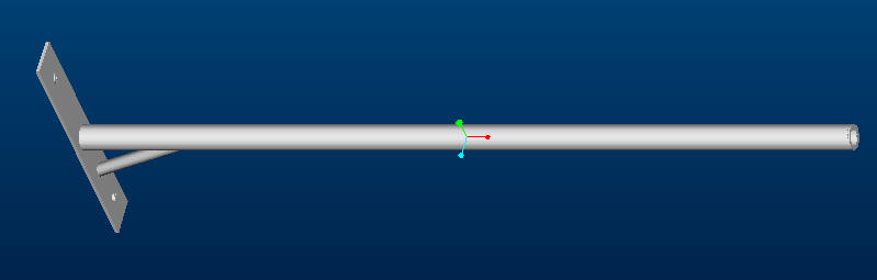

需要设计一个挂墙式铅衣架,铅衣重量为6Kg,铅衣肩宽约为500mm,请教如何确定材料(304)板厚及膨胀螺栓大小?
' `# r" Y. u  `9 [大致按铅衣自重产生的倾覆力矩算了一下螺栓大小,M5就够了,但好像又觉得可能不够力。板厚就更不知道怎么确定了!请达人指教。不胜感谢!

建议用M6螺栓。板厚2毫米。

用M6的膨胀螺栓2个,重量为6Kg,板厚需根据杆长来确定,这是一个悬臂,若不超过1米,厚度用4mm的304板,若长可再加厚。

膨胀螺栓采用M5、M6都可以,关键是板子要足够厚,同意楼上的采用悬臂梁的方法计算!
