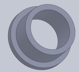

我们有一个产品,好象轴套一样,套在轴的二头的,原来是客户提供的,* K3 I7 O+ p& X$ l3 U7 j+ D$ {
% U! Q5 R% X% b1 [现在要自己生产,客户说是有塑料件,; i# G3 f! N( D; `7 r/ t( F# L( x
& G4 e4 D' o' V% o& m& ^# s0 ~3 y& M材质为:self lubricating material,我看不懂到底是什么材质,
& u- O5 E4 z  Y+ [( ]0 l+ W5 t: _  n* w/ E/ d
然后客户解释了下,说是: polyethyleneterephtalate (PET) + lubricant,7 o: o0 _+ T6 J, J! Q
4 I- U3 |4 [+ L# ?1 ^2 v5 x
说只要是塑料厂的人都知道这是什么材料.请问到底是什么材料.是常用的吗?谢谢.
* [; {9 |5 D) ~, f+ S  q* s
* I2 B% p( _- X! Z回楼下一楼的.5 Z& {: R% Y7 O; h0 R6 w8 d5 O
: N2 ]1 j3 [8 o7 j" Q' ^& x2 Z我们的产品很简单的呀.没有什么难度的.见下图:
& M1 s& d* n0 D$ _ 零件1.jpg ! P7 r/ q) t, f/ @' ?: M

 楼主| 发表于 2009-6-29 21:58:33 | 显示全部楼层 来自: 中国江苏南京
楼上的2位好象理解成那种很难的产品了.嘿.不好意思.我描述的不清楚.
' n6 M9 j% m' n. w& _  w8 z, J' J6 ~, [1 l! {! N, j9 K" {9 n
产品的要求很简单.公差啥的也很好做的.原来是用管子加工一下就行了.
! F1 a5 B' w7 b' s* B; Y7 M/ m4 b$ D$ E" n+ Z
生产上面没有难度.% I" }4 r7 y( a2 w  Z
4 W* [) ?  p# {6 W# t0 f现在的问题是不知道这种是什么材料的.客户虽然说了.可是因为对塑料不了解./ I4 ?! B% h6 u8 Y8 P
" A5 k' L, A" a& r! v8 l4 [& Z所以还是不清楚应该怎么和塑料厂的人讲.所以来问个明白的.

颜色是我画图的时候随便搞的.实际样件的颜色是乳白色的.就和塑料管了一样.
