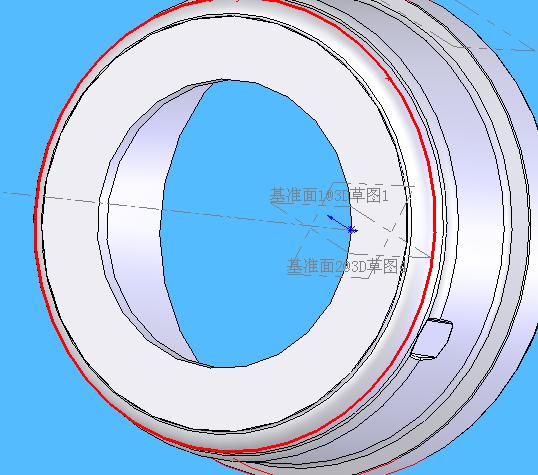

大家帮我看一下,我的这个图纸中有一个小凹坑,我想要两个是对称的,现在做出一个,不知道另一个该怎么镜像或阵列?谢谢

阵列的时候要选择一个阵列的方向线,楼主可以做一条连接两个特征的辅助线. `" z- z; }  Q- b: D
镜向的话,就需要两个特征之间的一个基准面做为镜向的基准面!
% Q, Y3 J1 V4 j8 p# \$ d8 q不过最终还是建议楼主先看看SW自带的帮助教程里面的镜向和阵列是怎么做的,一步一步照着做一下,很快就会明白的!
