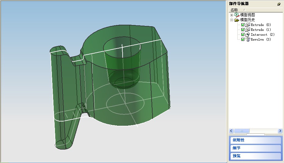

发表于 2009-6-29 16:32:01 | 显示全部楼层 来自: 中国山东济南
这是第二个,用你的曲线做的,6.0

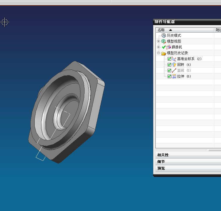

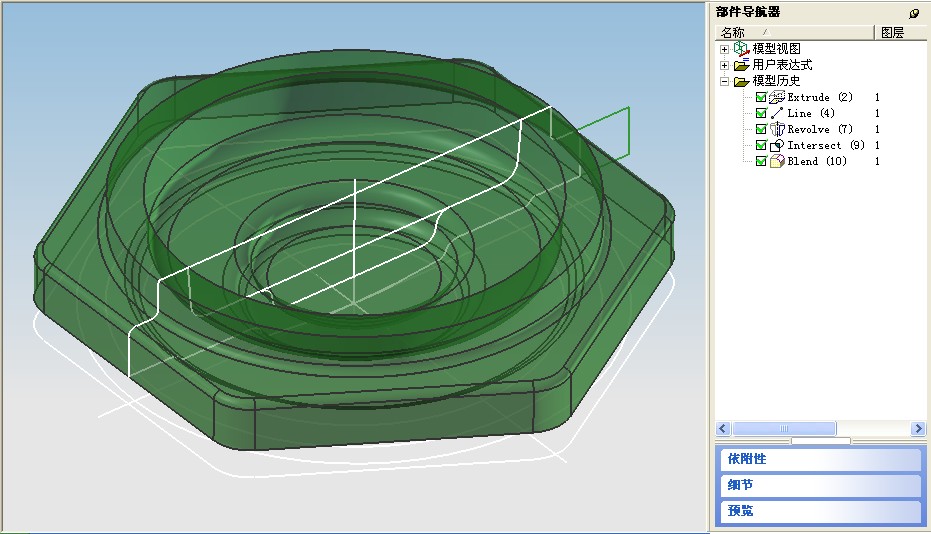

发表于 2009-6-29 16:40:15 | 显示全部楼层 来自: 中国山东济南
这是第一个,同样使用你的曲线,6.0
1.rar
63.7 KB, 下载次数: 5
 楼主| 发表于 2009-6-29 16:57:25 | 显示全部楼层 来自: 中国重庆
原帖由 WHC44 于 2009-6-29 16:40 发表 http://www.3dportal.cn/discuz/images/common/back.gif
. D+ G1 B! ^; ?- J; ~这是第一个,同样使用你的曲线,6.0
2 m/ c  V7 ?- Y) b/ h" M
6 m. C; K/ Y  I好像就是这样哦,你是怎么画的呀?可不可以把版本改低一点呢,我打不开,我是5.0的和4.0的
发表于 2009-6-29 19:14:41 | 显示全部楼层 来自: 中国山东济南
转成低版本你看不到参数,同样没用。其实简单得很,将你的平面图整理好后(去掉多余的线,转变一些有用的线的线型以便让UG识别等),可从UG中导入,通过“变换”命令,平移、旋转你的图使之成为“立体"线框(按三视图原则),然后通过简单的拉伸命令,布尔运算后很容易得到你要的PART.像这样的简单图,用不了1Min。

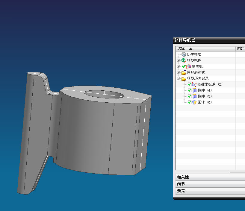

发表于 2009-6-29 19:50:11 | 显示全部楼层 来自: 中国山西朔州
我用NX4用的。
01.rar
65.2 KB, 下载次数: 16
阿帕奇 + 3
发表于 2009-6-29 22:33:02 | 显示全部楼层 来自: 中国山西阳泉
用NX4作的第二个零件。
02.rar
84.51 KB, 下载次数: 11
beyond2009 + 5 应助
