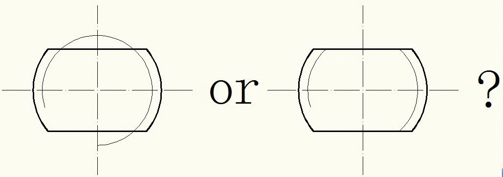

请教:螺杆铣扁,螺纹细实线画完整的还是铣掉的地方擦除?
0 o0 ~: h! W6 b6 ]3 F' x最好能指明依据。《机械设计手册》上貌似没有。( h9 v0 n. R& W& A! G( m" |- r9 t

铣掉的部分,实体都没有了,为何还要划线?

这么简单的图应该贴出来,大家都节省时间。) M- S; n1 \7 I* n% v
应该按右边的画,切掉部分任何线都不存在了。螺纹端部的倒角线也应画出来。6 p( L3 V6 {, ]0 M9 c

铣掉的部分是不存在的,当然不用划线了,本人认为3#右边的是正确的!
