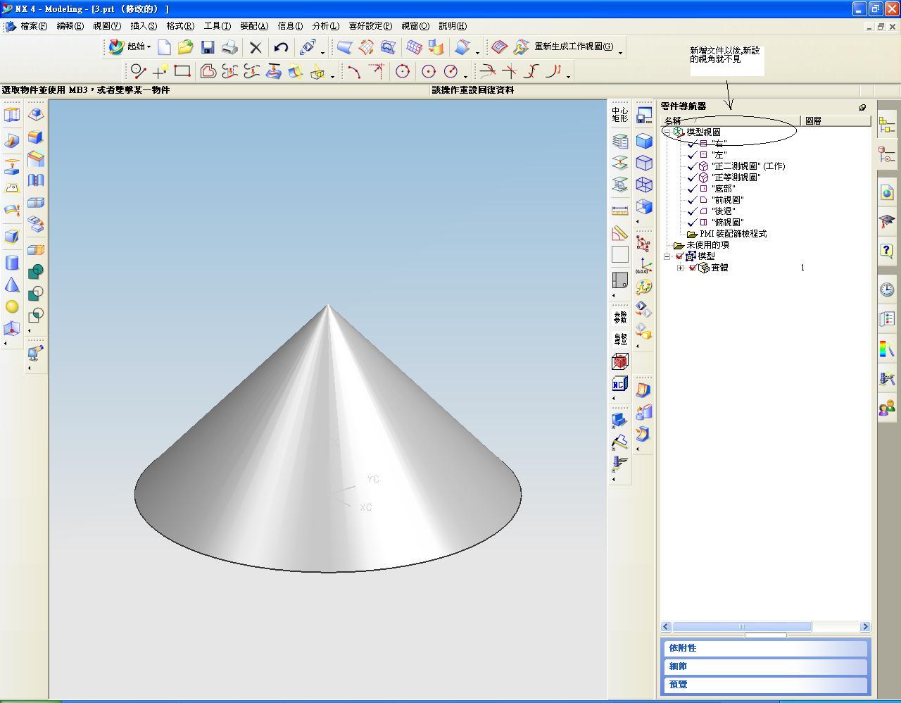

如何才能將自己設定的模型視角,變成預設的視角
' M/ i# k) ?  T# s9 O5 L在每一次新開UG時就會有,不用在每一次新開檔案( h$ N1 Y' E- O7 Q8 N% v1 P
都要重設一次才有那個視角可以使用

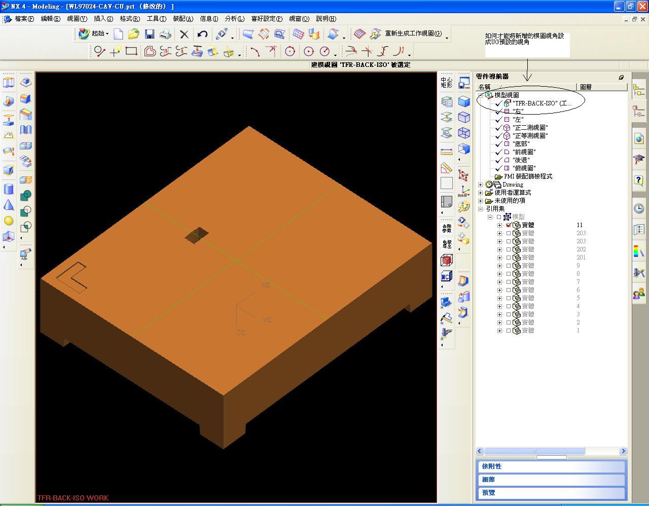

NX内定的视角可以改变想要的视角
0 q; N- ?' f# Y4 W3 [2 e: ]1.用WCS座标转换方法或直接将视图显示成你所需的方向
$ e% B3 e$ r# a' b9 U2.用VIEW菜单下的Orient命令将视图定位(若显示图形已达到要求则此步骤可免去)' R8 I( w% _. F' a* L/ Z4 P6 F4 Q. h
3.打开VIEW菜单下的OPERATION下的SAVE AS 命令,保存一个自编的文件
3 ]4 J( Q( U0 m& I  N4.下回打开视图时单击右键选择replace view 下的custom views,再选择你所编的文件名即可

 楼主| 发表于 2009-6-28 17:31:40 | 显示全部楼层 来自: 中国台湾
可以用图片说明ㄇ
可以用图片说明ㄇ,我看不太懂$ ^  e2 \8 U, ~5 J. {! M& K9 q) E1 d
