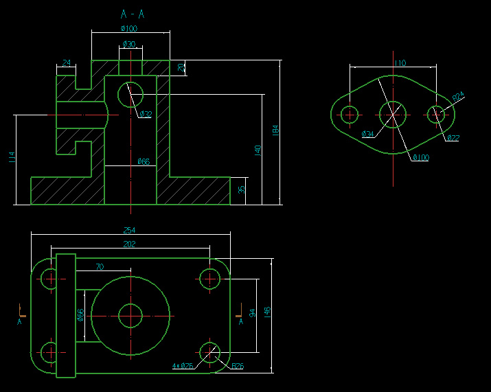

根据附图所示的尺寸作出物体的实体造型【4分】8 S4 K, ]6 d+ G4 @
额外加分:
9 b8 C( P$ a% b/ M: j3 L
  • 出工程图(不要使用虚线表示,添加各种视图表达清楚)【5分】
9 [4 L, C3 S$ m/ P
要求:详情请见【NX 练习题 管理规定

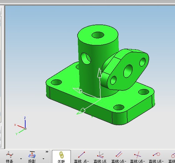

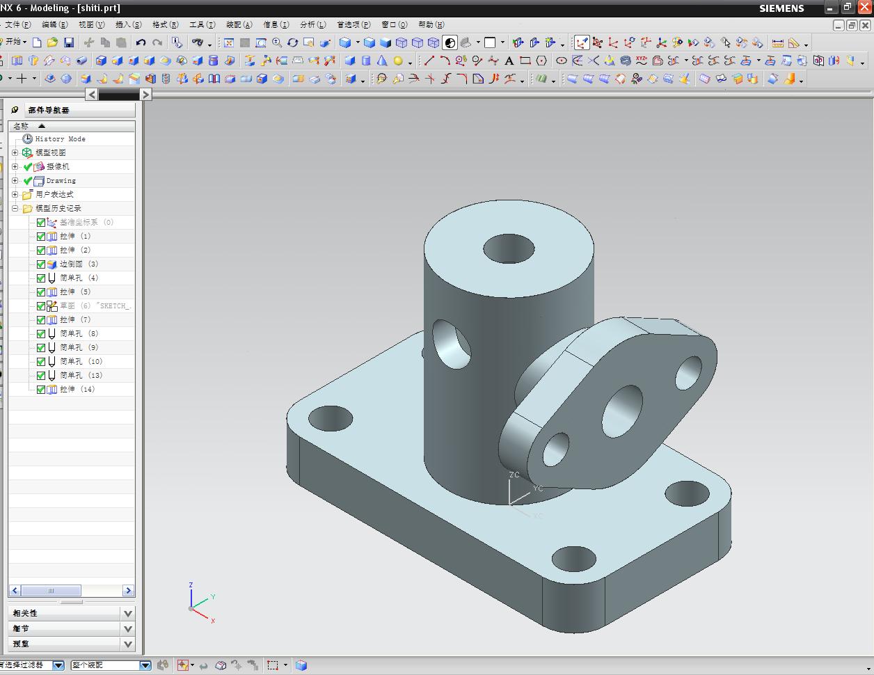

发表于 2009-7-3 19:48:48 | 显示全部楼层 来自: 中国山东济南
NX4  q9 |* \3 X+ T2 ]& {+ H/ y! X
11.jpg 7 w1 F3 Y) j" i  j( R" ?7 d
1008.rar
202.63 KB, 下载次数: 25

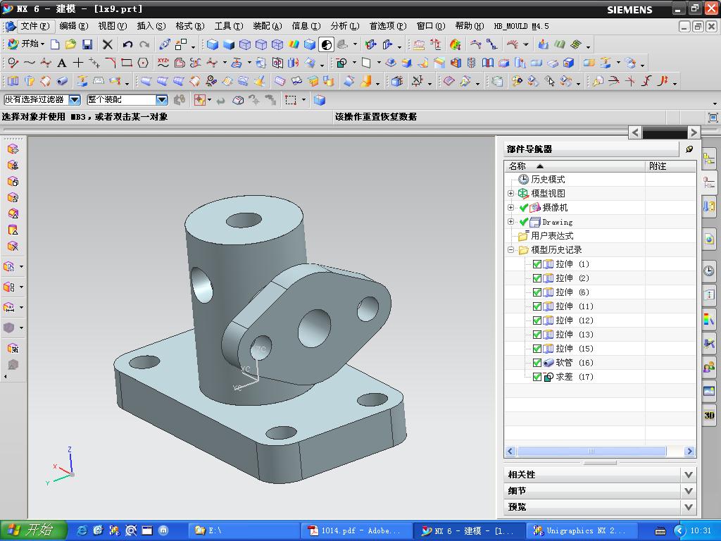

发表于 2009-7-7 10:37:32 | 显示全部楼层 来自: 中国浙江台州
nx6.0做了一个。

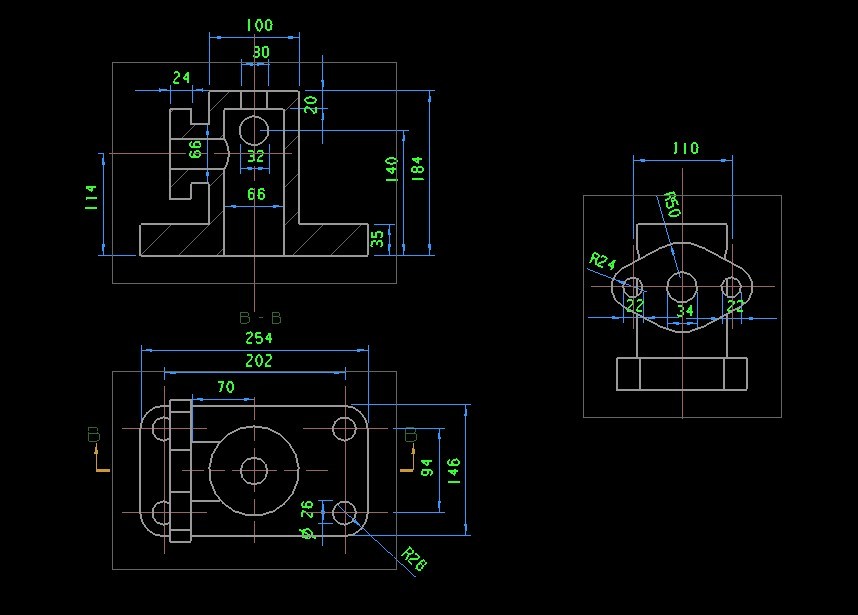

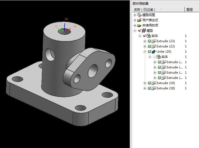

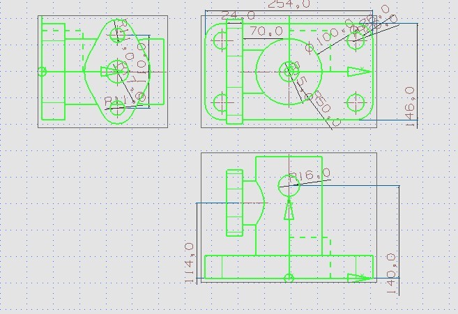

发表于 2009-7-7 19:47:26 | 显示全部楼层 来自: 中国广东深圳
NX4/ ^' {$ p6 f, j* b3 c' {
0 `8 F" r6 B  @9 P4 `# P" M
' ^* J" ^; D6 s5 O, J+ @3 L& Q9 X畫圖不怎么會,隨便搞了下$ L( b4 }! v" m
$ n- y9 N7 v& V! }3 r2 {[ 本帖最后由 六月飄雨 于 2009-7-7 19:52 编辑 ]
3D.rar

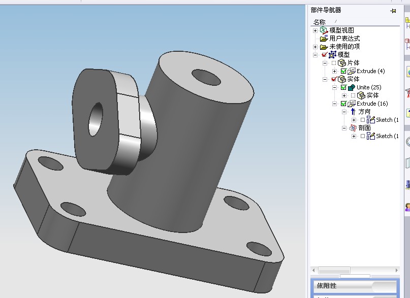

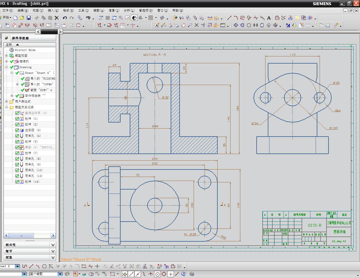

发表于 2009-7-10 12:31:40 | 显示全部楼层 来自: 中国北京
UG6.07 A/ d4 l! r- v* U9 s6 Z, b; s+ l
% w5 f: U3 E7 R; J8 X  \" f 未命名1.JPG

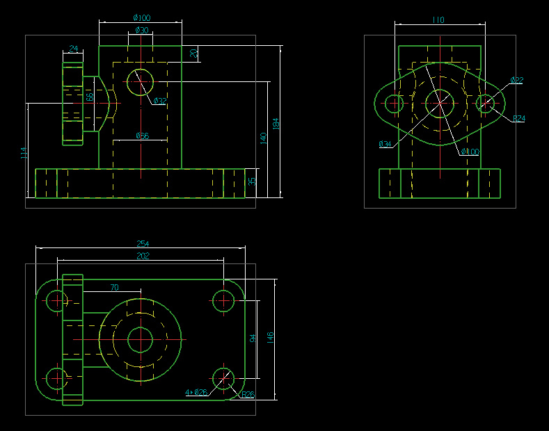

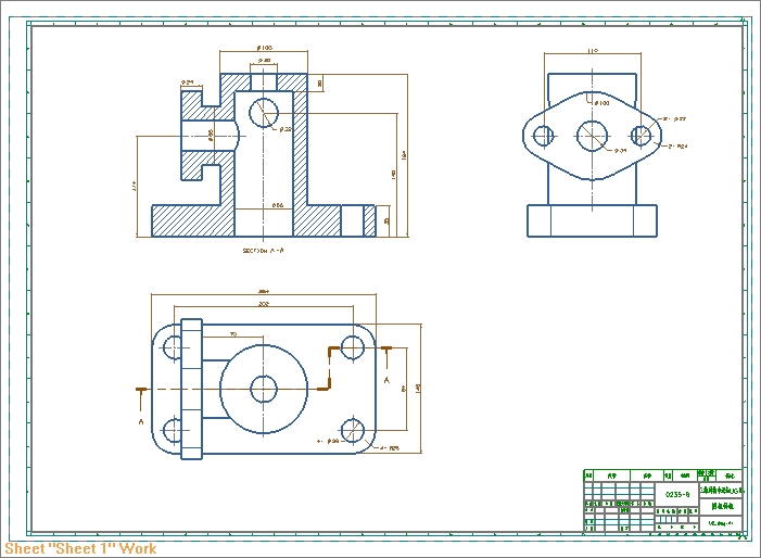

发表于 2009-7-12 20:26:05 | 显示全部楼层 来自: 中国山东威海
UG4.0,工程图模板做不好,就不出工程图了
ll.rar

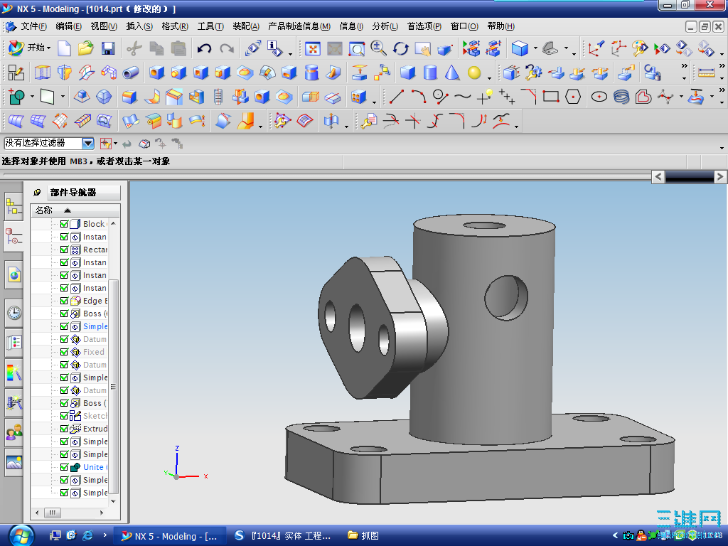

发表于 2009-7-24 13:48:42 | 显示全部楼层 来自: 中国广东韶关
NX5做的,练习下,还没学到工程图,所以只做了个实体,多多指教
1014.rar
