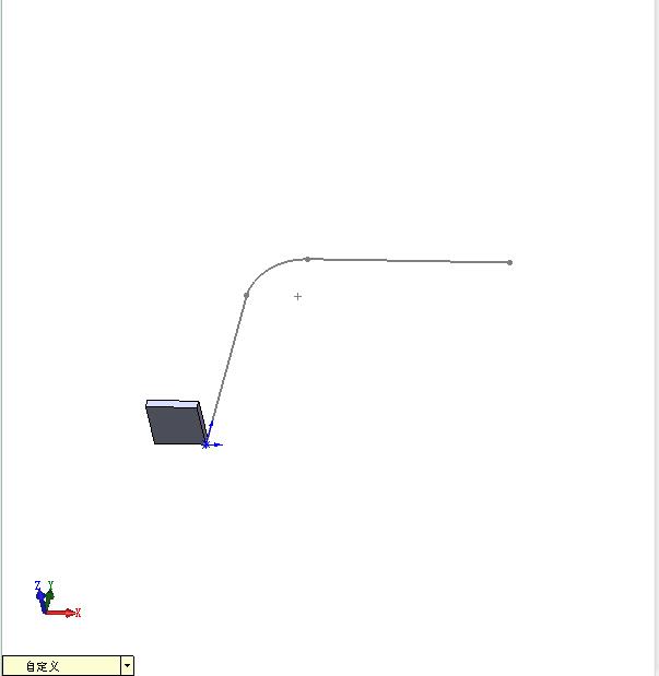

如题我要想把一个零件按照草图那样阵列该怎么做,我一直都阵列不出来所以有时候用弯曲特征来做可是那样做出来有时候不好看,请大家帮帮忙!!!

用草图驱动的阵列做,记得草图上给几个阵列的点
( F6 ]% Y* w: }& L6 h如果是一条曲线,直接用曲线阵列做更简单

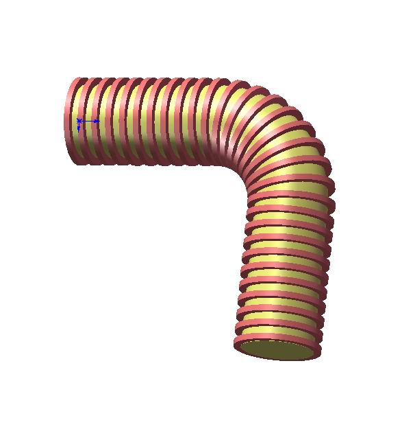

( V+ x/ J$ r5 E0 l6 S! u$ n谢谢你的意见,我以前试过,可是我想要的是阵列好的零件不是每个都是一个方向的是按照曲线来排列的!
; S% i( C& V) R/ t6 }8 c! M, y: {
好像这种!
发表于 2009-6-27 16:13:11 | 显示全部楼层 来自: 中国福建三明
这种可以和扫描比下了。。。。不会。。。。

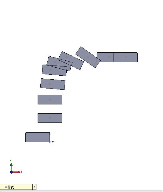

 楼主| 发表于 2009-7-5 11:14:36 | 显示全部楼层 来自: 中国广东东莞
谢谢提醒!终于做出来啦!! :lol:
发表于 2009-10-21 18:22:10 | 显示全部楼层 来自: 中国山东威海
可以通过曲线阵列来进行的
