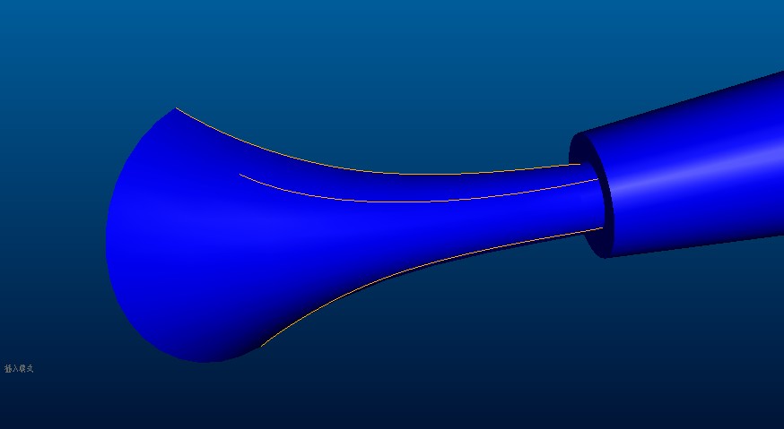

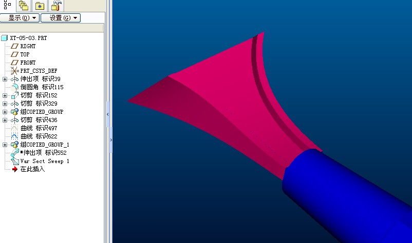

我做这个喷嘴,舌部我用VSS提示我曲线不是一个环$ V2 l! ?; ^! x  y4 E8 X+ j6 U
# I* g1 p  {1 H
我建了三条曲线,一条圆弧线,控制舌部向上翘,两条曲线控制舌部开口
0 ^( I" |! w$ @; A  x
. W7 m- p' M, e8 _( V4 X请高手指点下

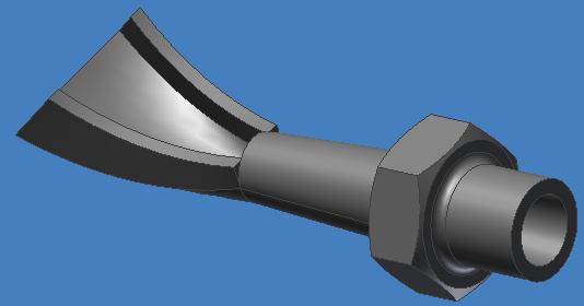

发表于 2009-6-27 13:21:50 | 显示全部楼层 来自: 中国广东广州
这个怎么样?
454.prt.rar
97.96 KB, 下载次数: 21
 楼主| 发表于 2009-6-27 13:23:54 | 显示全部楼层 来自: 中国江苏无锡
差不多这么回事吧) R! C. t, E  |( N4 H! H. d  k
& ?, N6 X6 x9 d! o9 Zls选x轨迹怎么选的,我选的时候老是不对

 楼主| 发表于 2009-6-27 13:59:13 | 显示全部楼层 来自: 中国江苏无锡

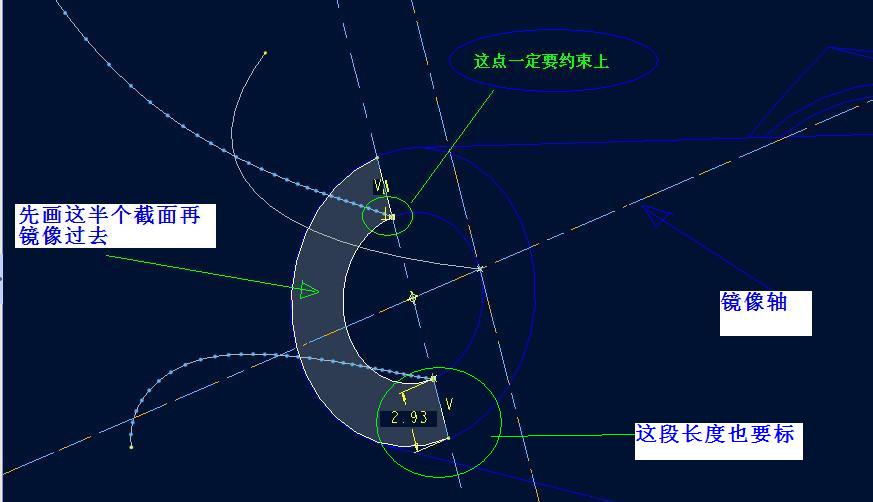

能扫描出来了,但是截面不可变,其他两条轨迹不起作用
9 ~7 X  o: U& z高手来解答下
发表于 2009-6-27 14:16:00 | 显示全部楼层 来自: 中国广东广州
都什么年代了还用3.0.。。。。。。。。

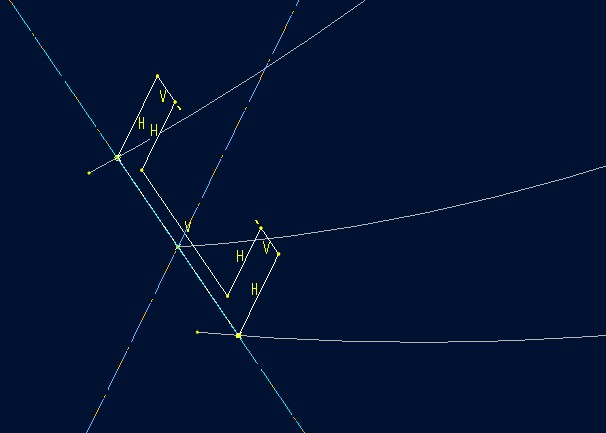

发表于 2009-6-27 14:18:15 | 显示全部楼层 来自: 中国广东广州
不可变是因为你草绘截面没约束到2控制线的端点上
( ~) W3 i4 y# G' n9 T2 G- t+ m! C% e; _9 e% P- R
[ 本帖最后由 ganyiwei 于 2009-6-28 00:50 编辑 ]
 楼主| 发表于 2009-6-27 14:45:05 | 显示全部楼层 来自: 中国江苏无锡
看了你的做法,跟我理解的也差不多
  F! L: t9 G+ C- E3 o6 @仍然提示有问题
: P( S$ s7 |% q能否帮我看下,到底问题出在哪,是否曲线建的有问题

 楼主| 发表于 2009-6-27 15:02:22 | 显示全部楼层 来自: 中国江苏无锡
提示:* s& m- e& i) [. y
在结束点不能设置草绘平面 - 使用结束点最近的位置。

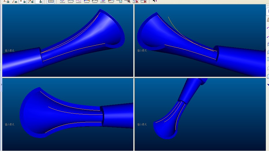

 楼主| 发表于 2009-6-27 15:43:04 | 显示全部楼层 来自: 中国江苏无锡
没招了
% L- i2 O# L: C0 @5 M% h我把两条控制开口的曲线进行二次投影& N; C2 ]0 X# k
取得的曲线进行扫描还是不行- g0 h/ K2 \3 S* k
提示:9 t; L1 d) v6 |, x2 p0 F
特征中止。不能在轨迹上所有点再生截面。
发表于 2009-6-27 15:49:55 | 显示全部楼层 来自: 中国广东广州
能做啊!  你看。 另外你那2条控制开口的曲线不应该是水平的,也应该是向上倾斜才做好看。% P9 Z, D% Q9 H) n0 A: a  R
你难道不是用VSS做? 我看你PART里用扫苗混合
+ G/ S* a) m! C' V. |/ I
, w* P( g% E8 d4 m[ 本帖最后由 ganyiwei 于 2009-6-27 15:54 编辑 ]
 楼主| 发表于 2009-6-27 16:04:56 | 显示全部楼层 来自: 中国江苏无锡
你说的对7 y7 I. A7 q5 x6 u
控制开口的曲线应该是向上翘的,所以我把水平的线跟中间那条线进行二次投影得到另外两条控制开口的线,即,既往两边开口又向上翘,我也觉得这样合理
' P+ Z, w- {" j) g- }- d1 X! ^, [  q3 I9 D, |
我是用的VSS) E' f* v0 u, L8 Y8 h
4 L6 k7 r# e# n* `% ~$ b但是老是不成功7 J8 _2 W- {6 e) W7 ]
; G$ P3 I) _5 g我看你做的底部是平的是不?就是截面是多边形
( @: p1 x0 O9 q1 ?- f应该是个半圆形3 W, O4 A( ]2 o' I' X) V& _( o
, U5 @1 w5 c8 Z! U, v6 n" h8 j" V
刚才又做了次,还是不行,搞了一下午...
& W% @+ U! ]$ l% s' x2 M
- d+ N4 E) f. @! s; y( D* ^- a错误提示:2 a% Z$ K/ Q: b) ^2 }4 Y; q8 f! ?
特征中止。不能在轨迹上所有点再生截面。

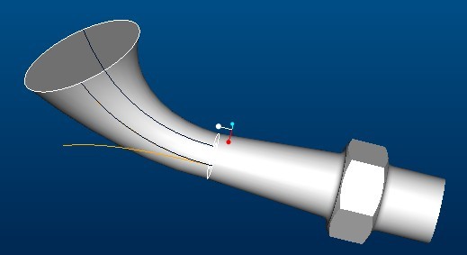

 楼主| 发表于 2009-6-27 16:15:06 | 显示全部楼层 来自: 中国江苏无锡
问题应该 在截面上
0 h' n0 C0 p3 ?* `8 ]我用圆做可以的,效果如图5 ^: _8 T# f" d# {
但是用我需要的半圆环就不行了,不知道问题出在哪里! f1 }+ ~  g+ X* A
帮忙找找问题所在吧! z3 \/ G- g8 J" S
谢过了

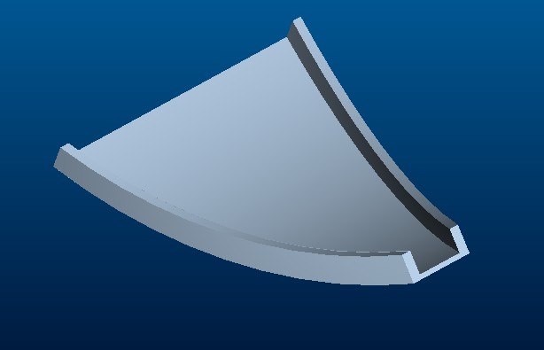

发表于 2009-6-27 16:50:08 | 显示全部楼层 来自: 中国广东广州
是否这样的效果?
发表于 2009-6-27 17:00:17 | 显示全部楼层 来自: 中国广东广州
我猜你最终向要这个。。
 楼主| 发表于 2009-6-27 17:11:51 | 显示全部楼层 来自: 中国江苏无锡
* U9 {3 {8 e2 Q5 m) W4 M但是怎么我做就提示我有问题呢
! E# c4 w5 I! M8 D5 v. r' \- T+ S" ^4 b) F" W" ^; R( c
半圆可以,半圆环就不行
% L3 o. \) }: s0 D6 P$ ^$ A7 q$ V' Q9 o/ Z0 o# Q
我的问题出在哪里????
发表于 2009-6-27 17:24:33 | 显示全部楼层 来自: 中国广东广州
半圆和半圆环。。。。。。。。   你的截面有没有经过两条控制断点 ?4 Z' h9 e5 {& v
  j/ s, Y& e% d7 i8 V" M
[ 本帖最后由 ganyiwei 于 2009-6-27 17:26 编辑 ]
