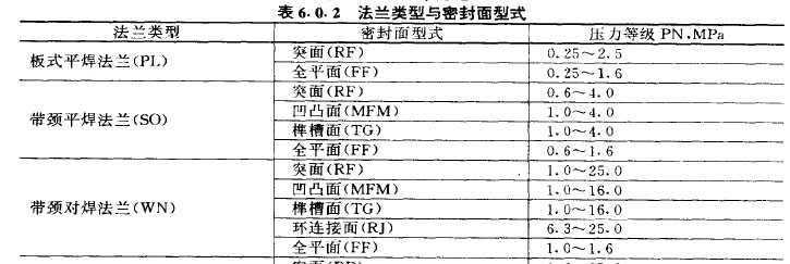

平焊法兰和对焊法兰,是怎么焊接的?两种法兰有什么区别,什么情况下选择那种形式?

对焊法兰是接口端的管径和壁厚与所要焊接的管子一样,就合两个管子一样焊接。1 G/ H. C5 J2 {. O$ Q' _6 {4 F( O( R
平焊法兰是接口处加工了比管子外径略大一点的一个凹台,管子插在里面* e7 Z+ O7 K8 J' w! h
平焊法兰一般用于低、中压管道,对焊法兰用于中、高压管道的连接,对焊的法兰一般是至少PN2.5MPa,采用对焊是为了减少应力集中,一般的对焊法兰多为带颈法兰也叫奶嘴法兰。

平焊法兰分为板式平焊法兰和带颈平焊法兰两种,焊接接头如下图:
3 C6 V& L4 |8 m+ E0 A! C板式平焊) {  Z& G/ Z: D4 z4 L) g9 z* R
板式平焊.jpg 0 B/ V3 t5 v3 L; Y) d4 Z; W
带颈平焊
7 D3 P( p+ @. c4 @* N 带颈平焊.jpg 8 f' N+ ?4 P  E- R% N0 G$ B
带颈对焊
/ |$ w* {0 x2 i% K  o 带颈对焊.jpg 6 f# X# X. |$ [' D5 h
使用情况:平焊法兰用于低、中压,介质为普通介质的情况,当介质压力较高或介质较危险时得用对焊法兰。

平焊法兰采用角焊缝连接,对焊法兰采用对接焊缝连接,平焊法兰用于一般介质,对焊法兰用于易燃易爆及有毒介质

平焊法兰、对焊法兰适用场合不同,平焊法兰用于一般介质,压力较低;对焊法兰用于易燃易爆及有毒介质,压力较高的场合。
