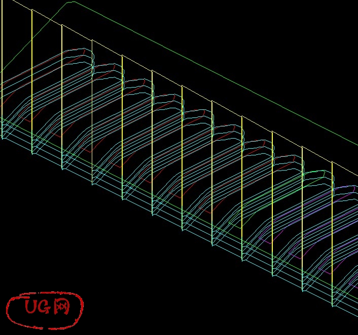

1.jpg   P* F) x, j& a" s) u. E4 R1 E

像这样的外形用3d外形走的话,一刀会吃的很多,那个指令我没有发现有z向分层加工的,哪位高手指点一下,上面的刀路是mastercam编的

发表于 2009-6-26 22:57:32 | 显示全部楼层 来自: 中国广东东莞
你可以试下用最大外形入刀!把度数设少一点比如0.5度,用进刀来铣。5 g& i: p( K& f- @# `+ Z" K
这个方法4.0我不知道在那分层,6.0这个方法就有个多个深度可以分层铣~

实在不行偏置刀路做/ V5 H% }  h  u% }3 k! ?
注意点安全高度

在铣削层菜单里面,根据加工范围,设置局部铣削层深度即可

用新功能吧!solid profile 3d可比profile 3d好用多了!内核机理都是基于2D planar的,但是SP3D选择几何相对于P3D容易许多噻!
