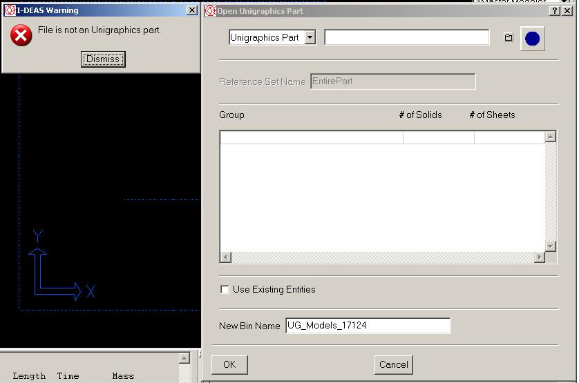

出现问题了。。。- U3 u& J! F7 t# o  o) @3 W& K
在用unigraphics open命令时候,选择了一个二维草图模型
% b& @1 H" n6 M/ ~7 A- V, `但是打开时候出现以下错误- e+ E+ B% U7 X
" V! r/ Z6 k$ J  X5 }+ g# |# `
三维立体模型也不能导入。。。
发表于 2009-7-2 14:37:14 | 显示全部楼层 来自: 中国台湾
該指令好像只能開3D UG的*.prt檔,2D我沒試過! 可能不行.

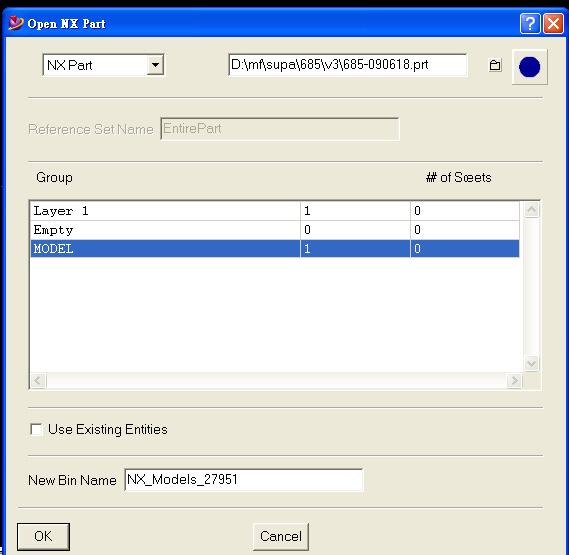

- Q2 O0 \+ M; }9 m你可透過DXF或IGES 轉換至I-DEAS.
发表于 2009-7-2 14:49:17 | 显示全部楼层 来自: 中国台湾
選擇了你欲輸入的3D UG檔後會於GROUP中顯示3個屬性,. U, {6 }$ H1 G: f3 P& _2 r
指定MODEL項,再按OK即可.
