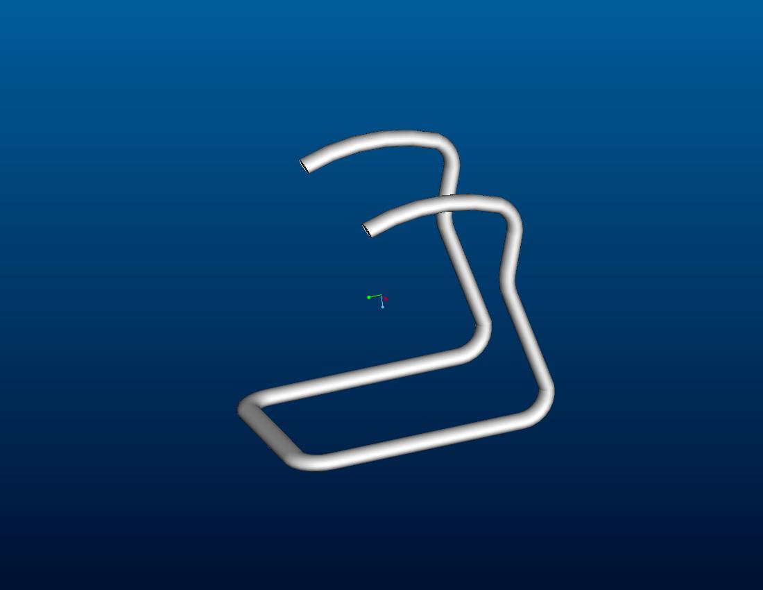

各位大侠,鄙人初学PROE,画不好复杂点的空间曲线,比较办公椅子的产品,线条弯曲且空间感强。" J3 e3 v3 ]5 v2 j
请教大家的画法技巧,谢谢  K( M( s4 S/ D
附图一个比较简单的,我也画的不好。

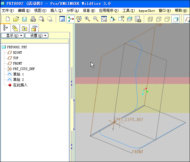

1.gif 3 n, a0 k- u2 k) y( b" D' k' ^. R
prt0002.prt.rar (51.28 KB, 下载次数: 39)
参与人数 1三维币 +4 收起 理由
wz_111 + 4 论坛有你更精彩:-)
 楼主| 发表于 2009-6-26 12:36:07 | 显示全部楼层 来自: 中国广东广州
谢谢5楼的精彩演示

发表于 2009-9-11 23:05:23 | 显示全部楼层 来自: 中国广东深圳
五楼的能否解释一下原因啊,怎么用相交就可以成了?有点不理解
发表于 2010-1-10 12:09:18 | 显示全部楼层 来自: 中国福建厦门
跟LS的一样的不解
