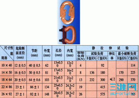

发表于 2009-6-25 16:50:36 | 显示全部楼层 来自: 中国山西太原
矿用圆环链用开口式连接环见下面图片,可根据负荷选用。% o& [# j& Q7 }* t4 m' D
也可参照MT/T71-1997矿用圆环链用开口式连接环标准。

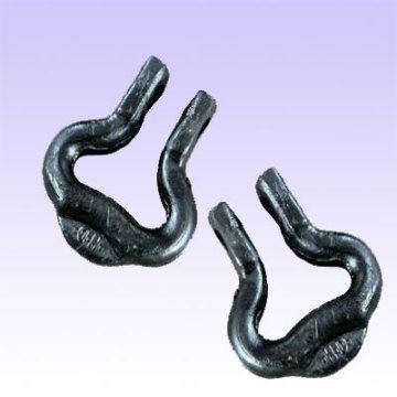

 楼主| 发表于 2009-6-27 10:06:26 | 显示全部楼层 来自: 中国山东济宁
非常感谢,俺需要的是下面那种
