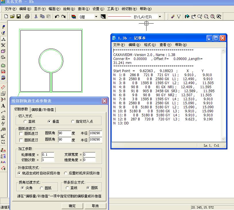

20090625_2ed81ae5ae5dbf125366XrgcOdw9H9aL.jpg 5 O' ^6 _2 z3 x& g, R; M
) w8 F  A7 X/ W% K. k2 H& \. r/ O
2 L- k( B9 I3 r) b, k+ w  E
" _) i9 l6 L: y4 y, Q如图:左上角是一个简单的零件,注意右边的3B程序:切割圆孔前和结束总是自动加上两条小圆弧程序,好像是尖角自动过渡圆吧,貌似没有必要啊,本人还有机台单板机要手动输入,这样一来一个复杂点的图形就要多出好多程序来很麻烦的!; N& p* h, D. [; n2 E. h! Y8 o
怎样才能去除那两条程序,在哪里设置呢?看图的左下是我的切割设置,修改“拐角过渡方式”和“样条拟合方式”这两个选项好像没有任何效果啊,还请高手帮我解决!谢谢!!!

这个可能是系统内定的把,
发表于 2009-7-13 10:01:09 | 显示全部楼层 来自: 中国重庆
你太笨了.不晓得变通,9 m3 P9 m6 h! l7 l
看样子你没理论基础的.
! o3 v" [% e- |' l2 h  M7 U' ?8 @你就不知道放大0.1
/ y  O6 r( k& K间隙为0不就没圆弧了啥
