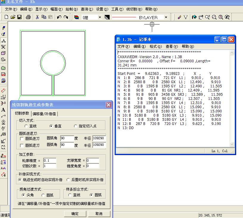

如图:左上角是一个简单的零件,注意右边的3B程序:切割圆孔前和结束总是自动加上两条小圆弧程序,好像是尖角自动过渡圆吧,貌似没有必要啊,本人还有机台单板机要手动输入,这样一来一个复杂点的图形就要多出好多程序来很麻烦的!
6 F- ?  ]) k6 S6 Z怎样才能去除那两条程序,在哪里设置呢?看图的左下是我的切割设置,修改“拐角过渡方式”和“样条拟合方式”这两个选项好像没有任何效果啊,还请高手帮我解决!谢谢!!!

CAXA线切割
把中间的二直线比补偿大1-2丝就可以解决了。。。
 楼主| 发表于 2009-6-25 12:55:43 | 显示全部楼层 来自: 中国河北唐山
没用哦,补偿是双钼丝0.18 而两直线间距0.2 已经大出2丝了!
