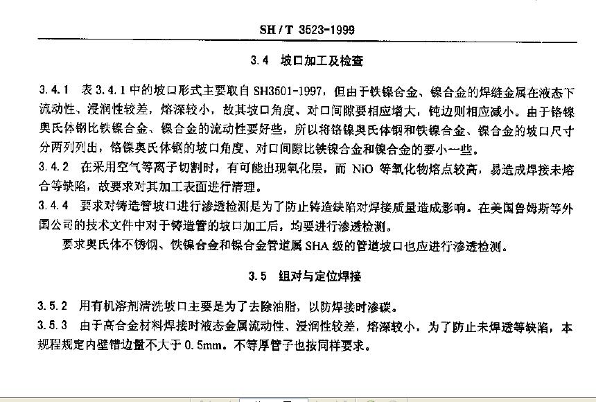

316L焊缝的清根允许使用碳弧气刨吗?
发表于 2009-6-24 16:28:20 | 显示全部楼层 来自: 中国江苏苏州
原则是不允许的
发表于 2009-6-24 16:32:42 | 显示全部楼层 来自: 中国江苏苏州
这样会增加焊缝的碳含量!建议机加工,车掉
发表于 2009-6-24 16:35:45 | 显示全部楼层 来自: 中国浙江宁波
可以的(目前没有发现那个规范上不允许),但是使用碳弧气刨刨完后一定要用不锈钢砂轮机打磨再用丙硐清洗将表面的渗碳层清理干净,否则金相不合格,使用几年后可能焊缝附近会出现裂纹。/ L9 {7 n2 \) o5 I6 l$ _+ T. L

发表于 2009-6-24 17:03:18 | 显示全部楼层 来自: 中国浙江宁波
最新发现
最新发现SH/T 3523-1999第4.4.2补充条文说明中规定不允许用碳弧气刨。但是这是个行业标准,相应国标是否有相应规定呢?而实际工作中有使用碳弧气刨然后再用不锈钢砂轮机将渗碳层打磨掉的施工方法,而且金相合格,能够提高工作效率(尤其是在大规模的返修中)3 ~3 O' V/ `' ]  w1 W  r, z

以下为楼主提供的SH/T 3523-1999第4.4.2补充条文说明中规定资料中的规定,我已经在12楼贴图--BY ZZPXP

发表于 2009-6-24 22:29:11 | 显示全部楼层 来自: 中国四川泸州
楼主说的是对的,但是不建议使用碳弧气刨,渗碳层打磨掉没有不好检验,存在一定的不确定性。

发表于 2009-7-31 06:24:28 | 显示全部楼层 来自: 日本
原帖由 niao_csu 于 2009-6-24 17:03 发表 http://www.3dportal.cn/discuz/images/common/back.gif3 P! V: @& H% U, M/ k1 }/ a
最新发现SH/T 3523-1999第4.4.2补充条文说明中规定不允许用碳弧气刨。但是这是个行业标准,相应国标是否有相应规定呢?而实际工作中有使用碳弧气刨然后再用不锈钢砂轮机将渗碳层打磨掉的施工方法,而且金相合格,能够 ...
# a( t. _9 G7 D2 P2 m. t5 C6 a
直接贴图:
