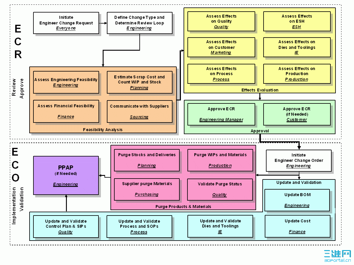

我做的工程变更控制流程图,上部分是工程变更请求,下部分是工程变更命令

楼主应该放一张中文版的
发表于 2010-6-15 17:44:27 | 显示全部楼层 来自: 中国广东惠州
无法看懂英文资料
