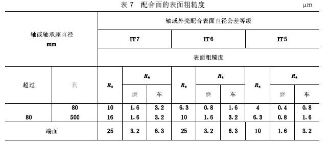

请教各位:我们公司生产ok型水泥立磨,有个轴承座,材料是铸钢,内孔为1170,但是光洁度要求为0.8, 请问如何保证该光洁度?

磨削加工或者抛光,滚压也可以
发表于 2009-6-25 09:04:36 | 显示全部楼层 来自: 中国山西太原
二楼说得对,这么大的工件,很难达到表面粗糙度Ra0.8,在镗床上达到Ra1.6还是可以的。水泥磨的球形调心轴承座,一般是镗或车后经刮研就可使用,运转精度要求不是很高。

可以上立式磨床上加工,没问题

光洁度是老早的叫法,现在都讲Ra还是Rz了. 如果是Ra0.8,精樘后配研一下可以达到.
发表于 2009-6-25 15:02:57 | 显示全部楼层 来自: 中国广东东莞
精镗就差不多0.08了。不过这么打的孔,没有必要那么大吧.Ra3.2就差不多了,1 g% @7 C8 G  w& [  [/ q# d* X5 f
如果工艺达不到或者难达到,可以和设计者协商.

我们加工过冶金行业用的大型铸钢材质轴承座,内孔是经过堆焊的,光洁度能达到Ra0.8;堆焊硬度HRC50左右,用的是BN-S20牌号超硬刀具,确实比其他牌号刀具加工出来亮度高,但没有实测粗糙度,不知道多少。
