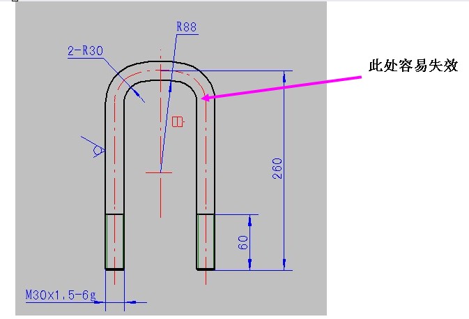

U形螺栓(存在过渡圆角)的抗拉强度该怎么定义呢?谁有这方面的资料分享或者讨论一下呢?

其实是和一般普通螺栓是一样的。。。所有的检测手段都一样的。。。

也是按照GB/T3098.1来取相应的等级

美标“SAE J429 外螺纹紧固件的机械性能和材料要求”中有规定:“本SAE 标准所包括的U形栓主要是用于悬挂以及机动车辆的有关方面。从技术规范的角度出发,本标准将U形螺栓作螺柱来处理。因此在有螺柱字样出现的地方,也包括U形螺栓。(设计者必须认识,在规格和等级相同的条件下,U形螺栓不可能象2只螺栓或螺柱那样承受载荷,因此U形螺栓的实际承载能力应通过鞍形载荷试验来确定)”
1 Q6 t. Y: h) P( p2 X- o  j. K! ]
% j& [  p" j; c  a4 B  a  o, x    第4条中规定:“螺纹长度大于、等于3D的U形螺栓可以从U形的两只脚中的任何一只上切下螺柱那样的式样(尽可能采用最大螺纹长度),并象螺柱那样试验。如果螺纹长度小于3D,只须按短螺柱的要求做硬度试验”

按照单个螺杆的抗拉强度校核。
