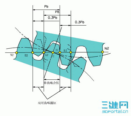

 楼主| 发表于 2009-6-23 11:26:16 | 显示全部楼层 来自: 中国辽宁沈阳
齿啮合属于线接触吧?
, y: f1 m) b9 B$ E: Y 1.gif
发表于 2009-6-23 11:39:54 | 显示全部楼层 来自: 中国山西太原
直齿圆柱齿轮啮合是线接触,螺旋齿轮啮合是连续点接触。
