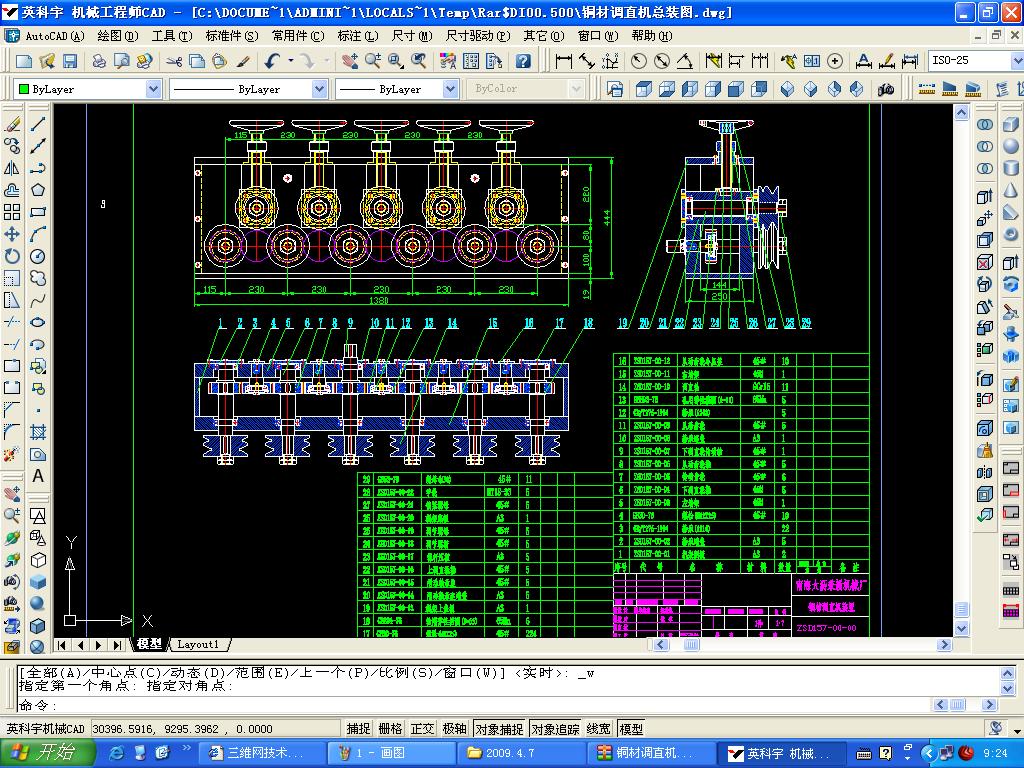

[分享] 铜材调直机总装图
发表于 2009-6-23 09:30:30 | 显示全部楼层 |阅读模式 来自: 中国河北唐山
铜材调直机总装图
铜材调直机总装图.rar
244.11 KB, 下载次数: 26
发表于 2009-6-23 10:44:38 | 显示全部楼层 来自: 中国广东东莞
这种设计只适合于圆截面的材料,不适合型材,做型材要局部修改设计。
发表于 2009-6-23 14:23:32 | 显示全部楼层 来自: 中国辽宁大连
楼上说的很对。的确是圆截面的。但人家的的设备是将直径大约在12左右的铜或钢筋盘,调直并切断用的。根本就不是搞型材什么的。比如在建筑行业常用的热轧带肋的钢筋调直就是用这个机器。钢筋出厂时是一盘一盘的,而使用时一般都是用直,并且要去除其中的内应力。
