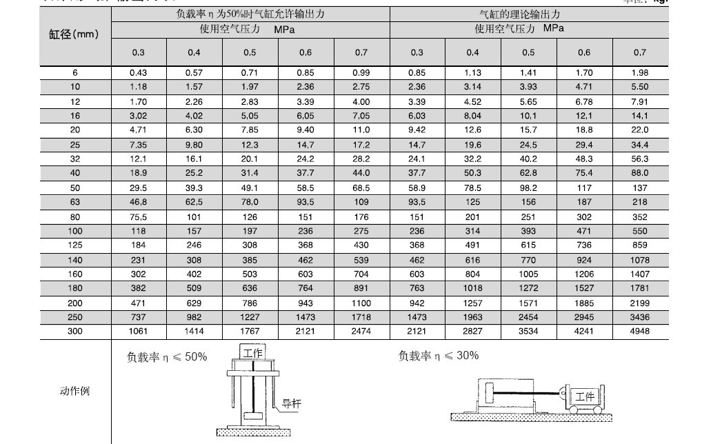

我这有一台机器需要一个气缸,气缸要求和马达用螺钉固定在一起,之后气缸伸展出来行程150MM,通过马达压住一块直径400MM圆铁,带动圆铁旋转请问这个气缸需要多大的呀?????要点样才能计算出来呀????

0 J4 j+ p& j, D8 C8 V9 b8 ^1 I负载是多少?; v1 A9 M5 V* f8 I" _  h* F
不愿算的话可以考虑下面这表8 G7 d# }% I$ b9 W8 s1 M
% }+ N8 v* x7 p要是空间不够,那选小一号的气缸,太得带增压器(>=8BAR时)。

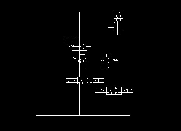

  A+ G/ s, [: I9 I/ n+ L4 }动作时间或者速度又是多少?- Z  B  [( i& L: o( B4 R
是水平安装还是竖直?. U# X5 z, ^  H
动作太快带得考虑在行程结束时加个缓冲回路。

是竖直安装,另外问三楼的工程师 什么叫缓冲回路呀???

这里要知道几个问题
+ G$ X; h2 a# H9 t/ I1.活塞杆是向下还是向上做功?
3 E2 {8 r% K0 a2.如何夹紧?力是多少?0 B' J% i, r# _* t; k5 D
3.马达的重量是多少?
" ^2 w( h/ s4 v3 r7 J6 e
* Q# X/ }! c% [9 Y! B, m8 N  J总的一句话是你的系统气缸的负载是多少?4 p( R/ y  p1 }3 r8 }
公式:P=F/S9 r  b8 p6 [: V$ ]" C# d
其中P为气压选0.4MPa
6 k8 R" n( S" X/ V& u; a8 ZF为负载N
! V  T: S0 h$ f7 ^- z. AS为有效作用面积mm^2          ( Y2 F( N7 f5 a2 [
9 k! V- Q* B5 G7 s9 ?; F3 L& W2 U
1 S9 [9 P6 j2 J8 Y. w
D=2(S/3.14)^0.5, ?2 d/ O8 p# F7 D: A! Q+ `$ a
, y0 e: O1 x* u  L; h: ]  F单位mm6 [1 N" d  i# N
, x( b7 T, {* r9 y. x9 A
; N( y4 X1 y& u) F; O1 J
9 W% w  F) y1 {. G% V) m7 P* M6 M  b例:Φ50 压力=3.14*25^2*0.4=785N
5 D; q8 g& O" K- b/ X/ }9 |% z* D8 H; N$ V5 V  y4 n

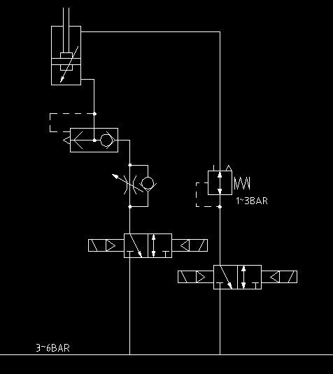

& s; J, }6 {- [8 a如果比较重的话,可以考虑做类似以下的气路,
# w! D3 M' M+ t5 P) O2 j; A* q, L所谓缓冲,很多时候直接一个快进转工进回路的理解就行了。
3 W" X+ K6 V9 H& E& ]# m昨天那个回路是错的,不好意思* e% r0 b* [9 o$ x, T# U  x
现在这个才相对正确点,图没有优化,我电脑上没图库,画这些符号太烦。
