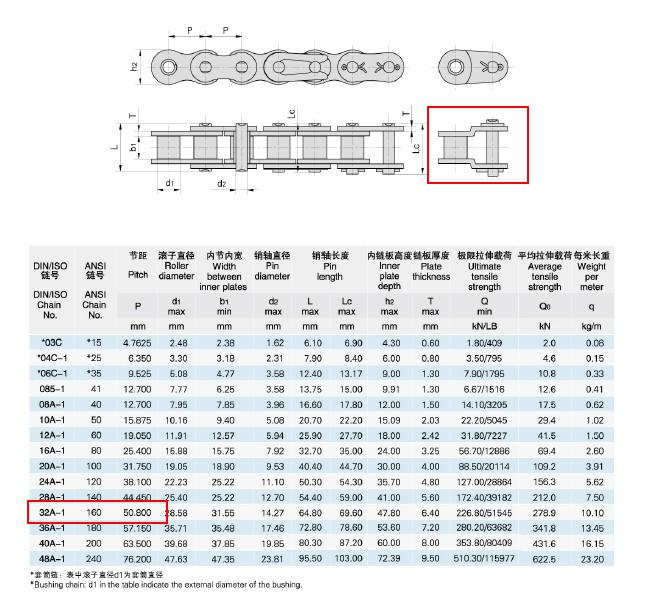

32A的链条 29节组一个环,两个链轮的中心距360,请教链轮的齿数

29节?还采用了过渡链节了吗?传动比呢?轮毂是什么样结构的?

发表于 2009-6-22 15:14:22 | 显示全部楼层 来自: 中国上海
按楼主的要求:链轮齿数=29-360×2/50.8≈15;+ |& z; O# m) r5 {/ q7 g
根据链轮齿数修正链传动实际中心距为:a=(29-15)×50.8/2=355.6,取355.# T8 b# G8 N1 h

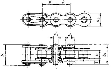

发表于 2009-6-22 16:07:57 | 显示全部楼层 来自: 中国山西太原
首先32A的链条 29节是不能接成一个环的,这个节数需是偶数,外链板需与内链板相接。若是奇数节就得外对外或者内对内,是接不上的。当然也可使用过渡链节,这样安装和维修不太方便。
0 F+ U6 Z5 ?- u* b若取29节,32A的节距P=50.8mm,29节总长为:50.8mm×29=1473.2mm,两个链轮都用15齿,
& E$ K/ [5 S! _  A7 F0 o0 C0 I- g绕在链轮上的链条长为:50.8mm×15=762mm,此时中心距为(1473.2-762)/2mm=355.6mm! Z5 K, L2 P. P' j& D9 g
与要求中心距差4.4mm。) k8 M: M. M" O8 X& U( Q8 u

发表于 2009-6-22 16:47:44 | 显示全部楼层 来自: 中国上海
32A规格的链条有过渡链节的.

发表于 2009-6-23 09:01:15 | 显示全部楼层 来自: 中国山西太原
回复 7# 3q01 的帖子
这个条件已经定死了,32A链条节距已定,29节已定,中心距也定了,这就不可能同时得到满足。最靠近的就是中心距稍变小一点。若中心距定为360mm不能变,就得增加一个链节,链条的一边就得松垂,松垂长度为42mm。二者必居其一,最后考虑采用那种办法。

发表于 2009-6-23 09:18:02 | 显示全部楼层 来自: 中国上海
360×2/50.8=≈14.17,也就是说链条的节数只能是:链轮齿数+14,然后把中心距收到355,不收中心距链条是无论如何是装不上的,而加一节链条(变成30节),链条就太松太松了...7 s. K8 ^0 ?- V: n; a  ?2 r, a
对于32A(节距50.8)的链条来说,360的中心距太小太小了,连加张紧都没法想.... q# O8 u$ X  Z0 f4 Q* z. k
本题没有理想答案,不调整中心距360,没有答案...
6 M) k. m  h5 k6 U. S建议把本方案"咔嚓"...重新设计过...
