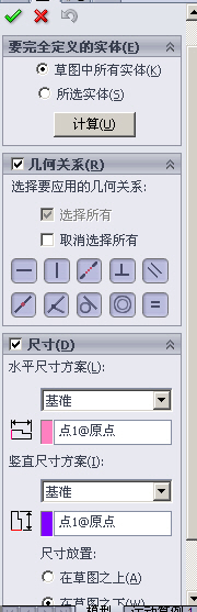

草图绘制中,右下角的状态栏总是标着欠定义。转成工程图后难免有遗漏尺寸(复杂结构)。inventor草图里有个自动标注尺寸功能。让草图进入全约束。solidworks草图里有没有类似检测和进入完全定义的功能啊?谢谢了!

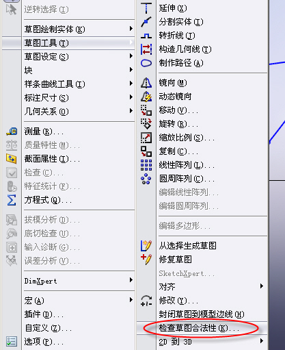

草图中蓝色的点、线等就是欠定义的部分,你再检查一下,特别是有没有不小心画了一条很短的线段或点,而不知道,造成欠定义。

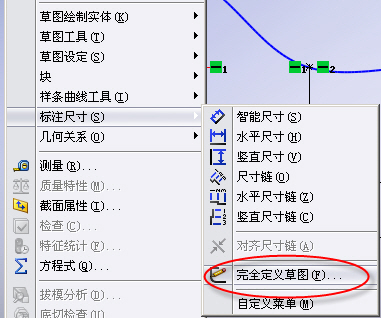

SW有类似的功能的,不过建议最好自己建立约束使其完全约束,毕竟自己加的约束自己最清楚。
' a; _, n0 i; |% v/ I  [0 s4 a. y& G* n8 A
如果和2楼说的一样是多画草图线了、或者是相交或开环等,也可以做检查的。
" o7 l; m" c  V2 G9 L, h具体见附件图片

建议楼主通过尺寸标注或确定"几何关系"来完成定义......
