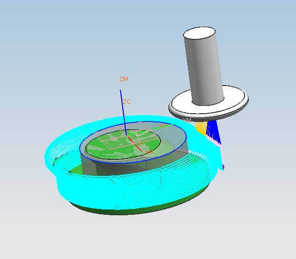

如何用UG4.0T型刀加工倒扣工件!

这个零件,直接将切削中的更多参数中的取消prevent undercutting就可以了,刀轨及参数设置看附件吧
5 f7 |) _1 V# }
# W+ L; L# K- Z. s6 Z3 e. e0 g2 pps: 6.0中也是一样,不止局限于4.0

有过切,望前辈指教!

惭愧,具体原因不太清楚,j仿真和过切检查都有过切
6 N5 D# V6 U  Q1 t( x; @我测量刀轨并没有过切现象,25(刀具半径)+25(圆柱半径)=50(刀具中心距圆柱中心距离)/ a2 F9 \( c$ E; D7 L9 u$ u5 {( C
测量时的视频见附件
movie.rar

最好量出过切量,采用骗刀法加工
