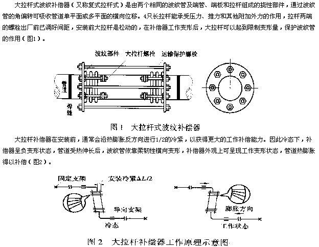

大拉杆补偿器的工作原理,安装要求,还有它能不能加在横向的短管上,补偿两边的长直管道?是水平埋地的管道' p, ]: i- T& Y$ d

大拉杆补偿器的工作原理及结构:

发表于 2009-6-30 16:02:20 | 显示全部楼层 来自: 中国河南开封
2楼的图好像有点儿问题- n& P2 W. `8 w7 n" e! }4 G
短的是装运螺栓,安装完要拆除的,
$ m* t0 ?7 t; W( h2 s6 G长的是大拉杆,安装完内侧螺母松到底,外侧螺母不能动。
4 ~# D' F& A  b大拉杆补偿器用在横向补偿上。
