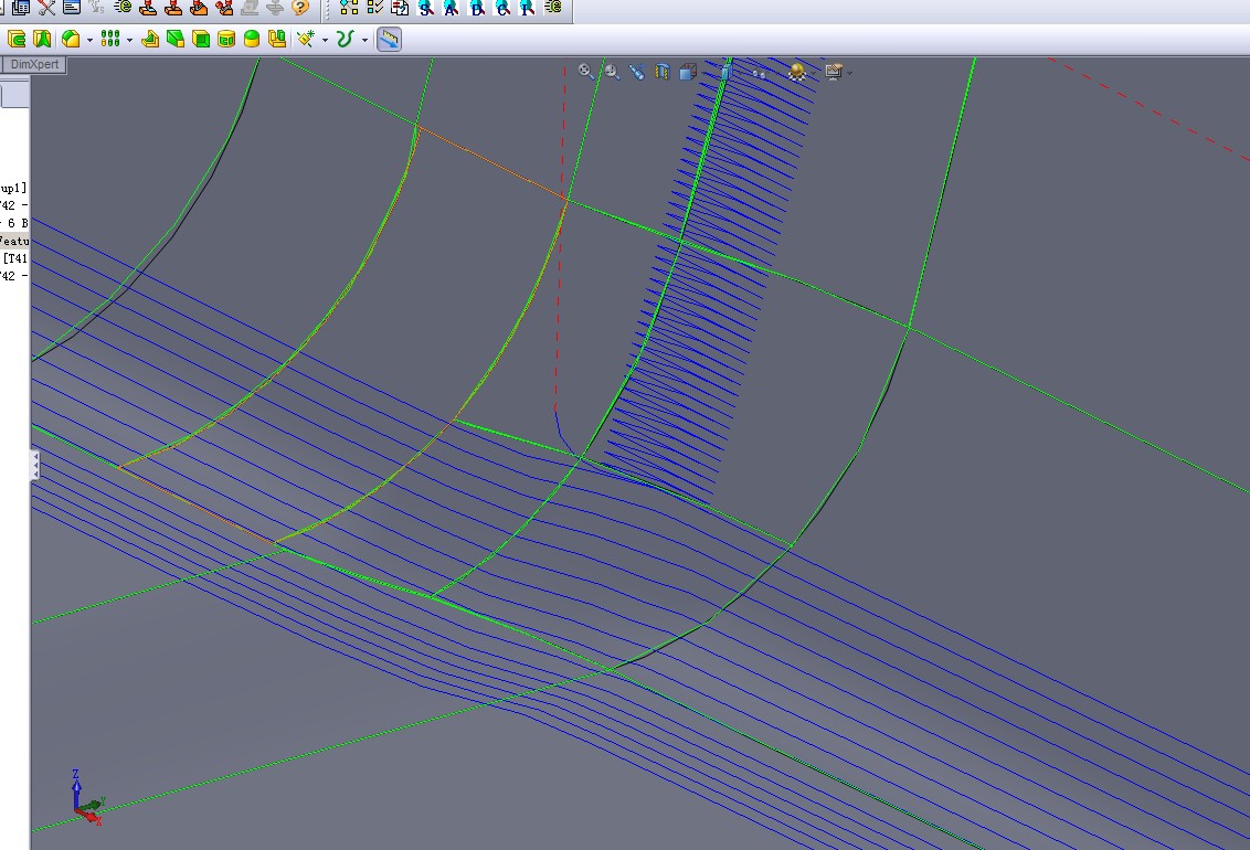

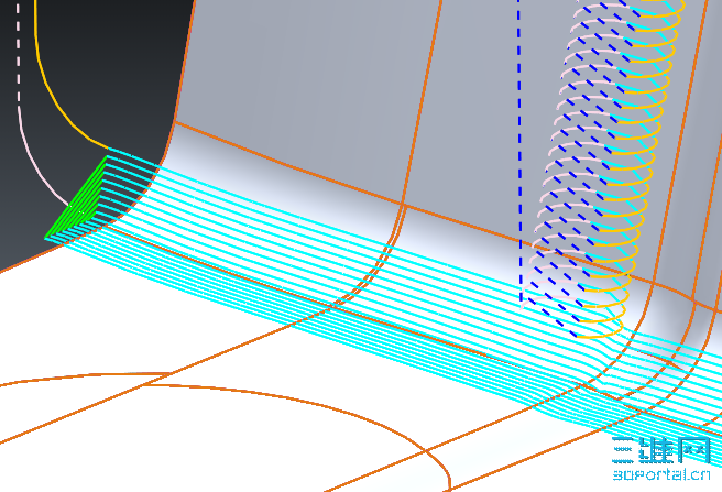

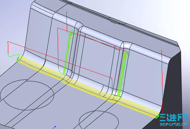

UG试了半天
4 F: w+ n& c! P$ h怎么也做不到想要的结果1 o0 Y& L) p: q  u% Z
( B% p! U* c: [" @
陡峭角:     z level, |- V8 t! X0 N3 ^" f
非陡峭角:  环切/ e% O! z4 Q6 b& P3 g) }& _3 w* w5 k
' @/ h5 z, E. f+ J: ?- e
( I' Z3 N# `# y# L. {, ]! |& F4 w参考刀具: R5* w# h/ C5 S4 j: k  d
加工刀具:  R3

等到7。0看下行不行。现在无能为力呀!

是solidcam还是camworks做的啊  好强啊
发表于 2009-6-22 22:51:09 | 显示全部楼层 来自: 中国广东韶关
呵呵。。好像PM可以做到这样吧。。。

就是用ug做楼主要的效果阿.ug清根能跑等高吗.我试不出.要另开等高清
  u) j: ]9 ?: `$ I. U$ K等人来交流

UG清角是没有此功能的,其实用参考刀具是可以达到目的的7 V: K" H% D5 i+ a5 _$ J
要不只有分开做了

清根真的没法等高.有改进的空间

哈哈, 用PRO/E4.0都能作这种等高加工的

" f; H! H+ [; v+ H  d不过效果要看.像这题我觉得有需要上等高下环绕.受力和吃量较平均4 Q& R3 a5 ~8 J  m6 P& o) J9 e  j
mc用惯了.还是习惯上等高下单向:)
