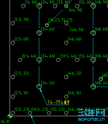

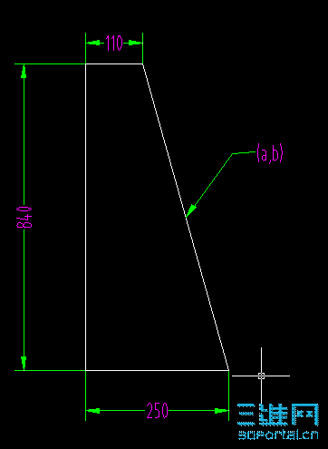

能不能把某点或者某系列点标注成如下的样子呢
) Y& H" d' H& ~2 T
# d6 G8 c  U& L) ^" C(X,Y)
; W  D* U8 P/ J8 U% a8 t# m: \2 Y( c/ o4 [' Z0 {9 b* y8 T1 n
一个引线同时标注出XY可以吗! }" w  B! e' F) J( [
& p* }) C$ [& C谢谢各位老师的解答
发表于 2009-6-20 16:09:27 | 显示全部楼层 来自: 中国山东烟台
LZ想要的是这个效果吧:
发表于 2009-6-20 16:21:58 | 显示全部楼层 来自: 中国上海
那楼主你只能用引线标注,尺寸文字不会自动生成,需要手工输入。

重新设定原点后,采用坐标标注的方法可以自动生成X或Y方向的标注(包括标注文字),要同时生成X和Y向的标注好象是不可以,坐标标注的用法以前论坛有介绍过,你搜搜。
