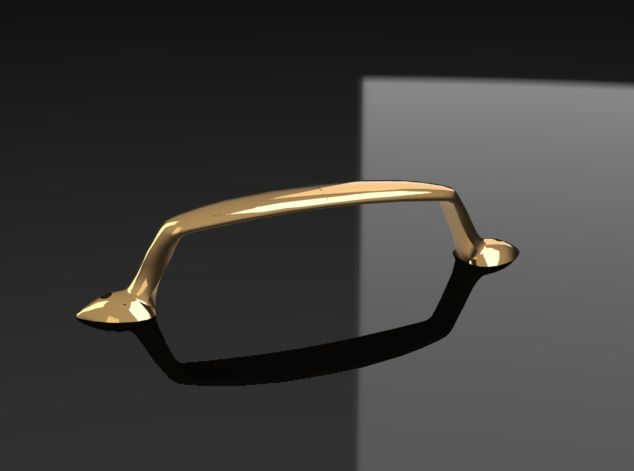

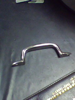

发表于 2009-6-20 13:29:01 | 显示全部楼层 |阅读模式 来自: 中国福建漳州

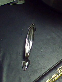

怎么画这个比较简单

:lol: :lol: 3D扫描
发表于 2009-6-20 19:58:12 | 显示全部楼层 来自: 中国四川自贡
只有用扫描功能

这个肯定得用扫描,拉伸太土

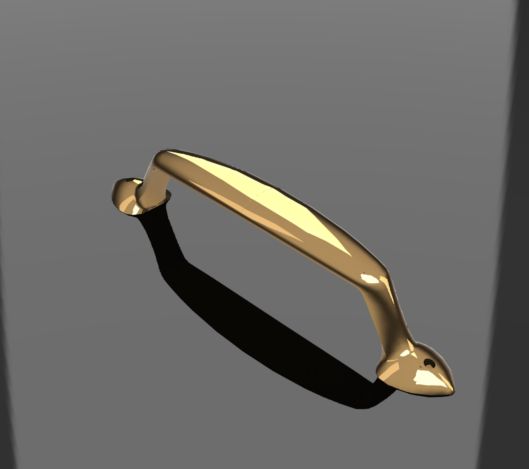

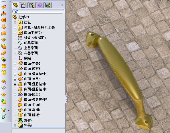

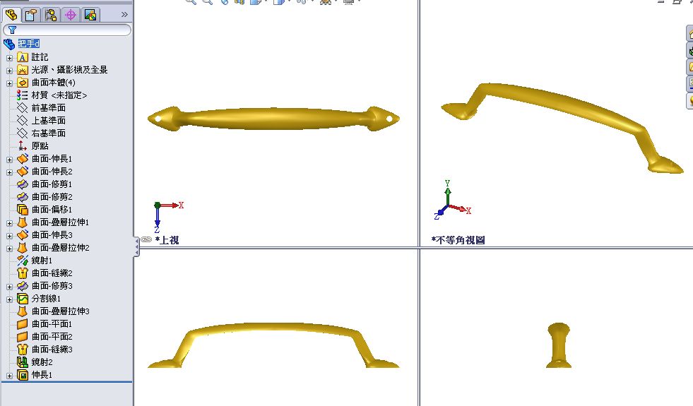

发表于 2009-6-22 12:05:38 | 显示全部楼层 来自: 中国广东惠州
這樣畫會不會太煩瑣3 ]* E7 F: ^: ~+ ~
3 u( ?- S- {! y8 Z ba5.jpg " i, U. d# g7 e- D
ba6.jpg * x* A! |4 [( b2 u" z
0 G- a: c1 J9 t/ d% a% U% g" E  u  Q% U* w4 {4 i. N' R
; v7 c  P, S  J* h+ }) M

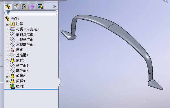

发表于 2009-6-22 12:51:11 | 显示全部楼层 来自: 中国北京
我也来一个,三个放样一个镜像,简单是简单,不过不是很漂亮

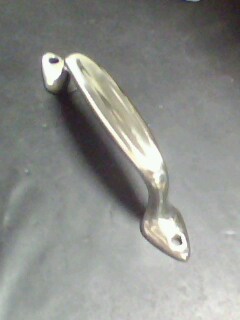

发表于 2009-6-22 13:02:16 | 显示全部楼层 来自: 中国河北廊坊
这是一个抽屉拉手
发表于 2009-6-22 19:19:08 | 显示全部楼层 来自: 中国浙江金华
这是必须掌握的最基本画法
