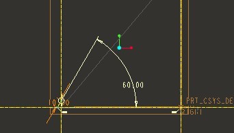

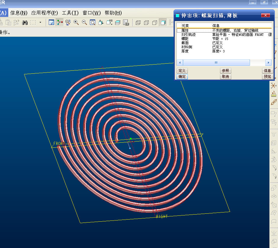

昨天晚上在一个零件库里看到一个卷簧,用螺旋扫描做的,一步到位,中间没有使用任何关系式。我一直没想通,我按他的做,做出来都是不对,都不是平面涡卷,而是空间涡卷。大家来帮我看看,看看他到底是怎么做出来的。9 n8 [3 m8 C# v, M7 O# f9 \+ k" _
PRT文件
PRT文件
/ x# r$ {3 x5 Y  他是一步到位的,只有一个特征。8 U; k$ F9 y& C0 E  ]: f
Snap3.jpg - L' i- V, k" V$ t4 \2 n

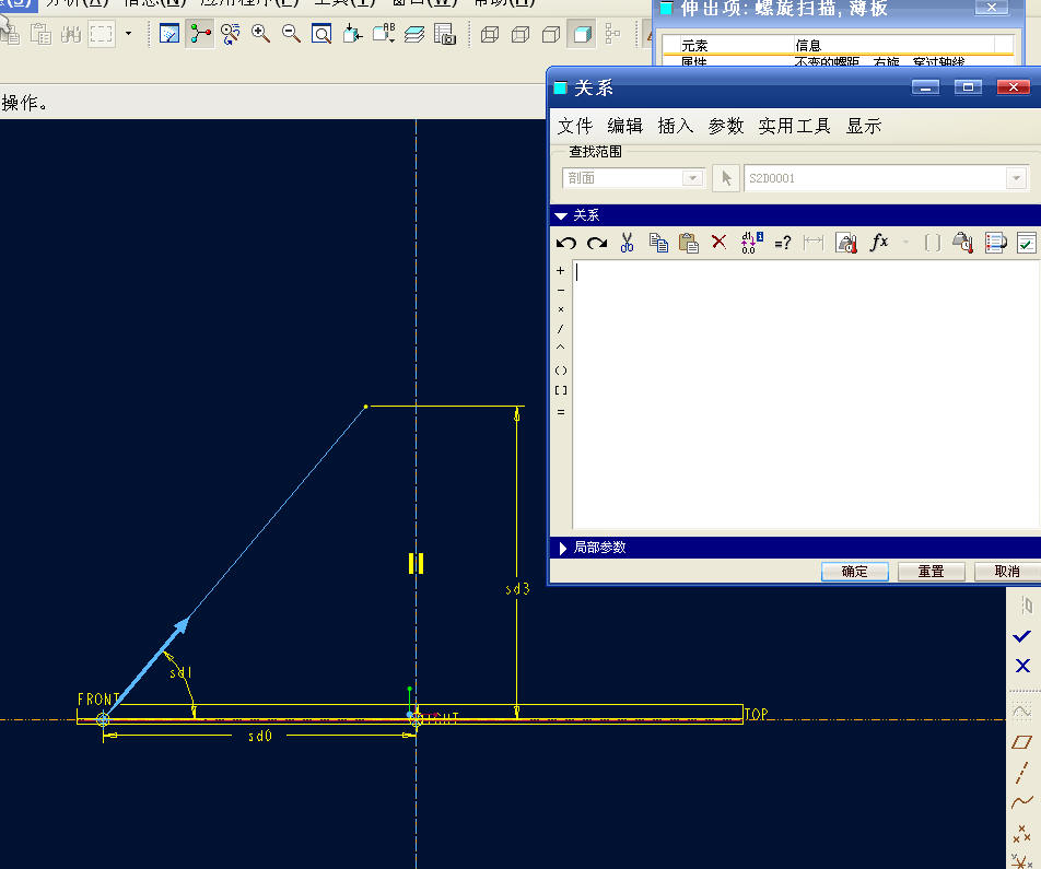

草绘没有使用关系式。
/ k. Y+ K5 _8 w7 X$ A2 O juankuang.prt.rar (242.29 KB, 下载次数: 81)

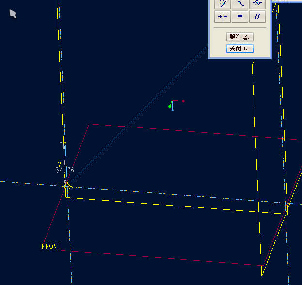

嘿嘿,看高手的:他的那个截面和一般的不同的,首先,它的参照加了坐标系,再者那根线的下端不是和那个水平线共线的,而是和坐标原点水平约束的,要删除原来的共线约束。开个玩笑,我也是菜鸟,让我研究了好一会才看明白。

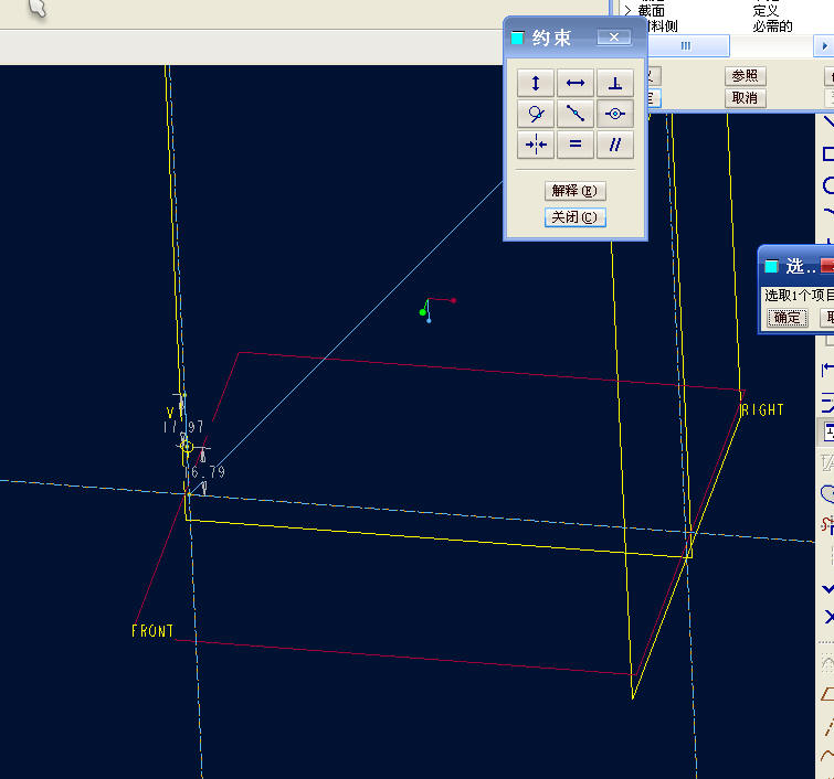

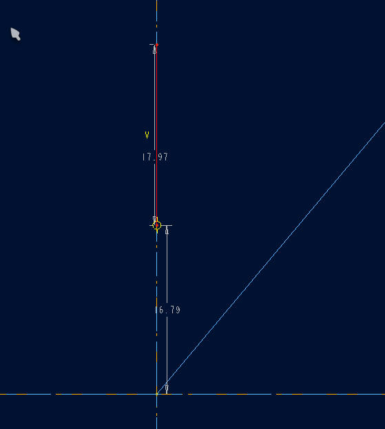

花了一个晚上加一个中午的时间总算把问题给解决了。在一个论坛上找到了答案。1 Y# G4 w# P) Q, E( a! i, X
关键在于截面的创建。
1 J1 a3 ~2 b: l4 T) N' q1、首先画一个截面,注意截面与FRONT面要有一定的距离
& H+ `& E/ {# u' K/ F 1.JPG 6 y( G3 `# Q4 K0 d& U
2、创建一个共线约束,这个最关键:" T/ q$ D3 D, h5 j. X* E3 t* g
9 f1 j* d' l- }; B6 N9 x, I3、共线约束的对象是截面线下面一点跟FRONT面,这样扫描的时候截面就不会顺着轨迹线往上跑了
& H4 U; H' v6 ~# `ZCTY9987的方法我刚才试过了,也是对的,有异曲同工之妙。先赞一个,观察的真仔细。我也发现了约束,但是一直没找到窍门,还是没你厉害。
