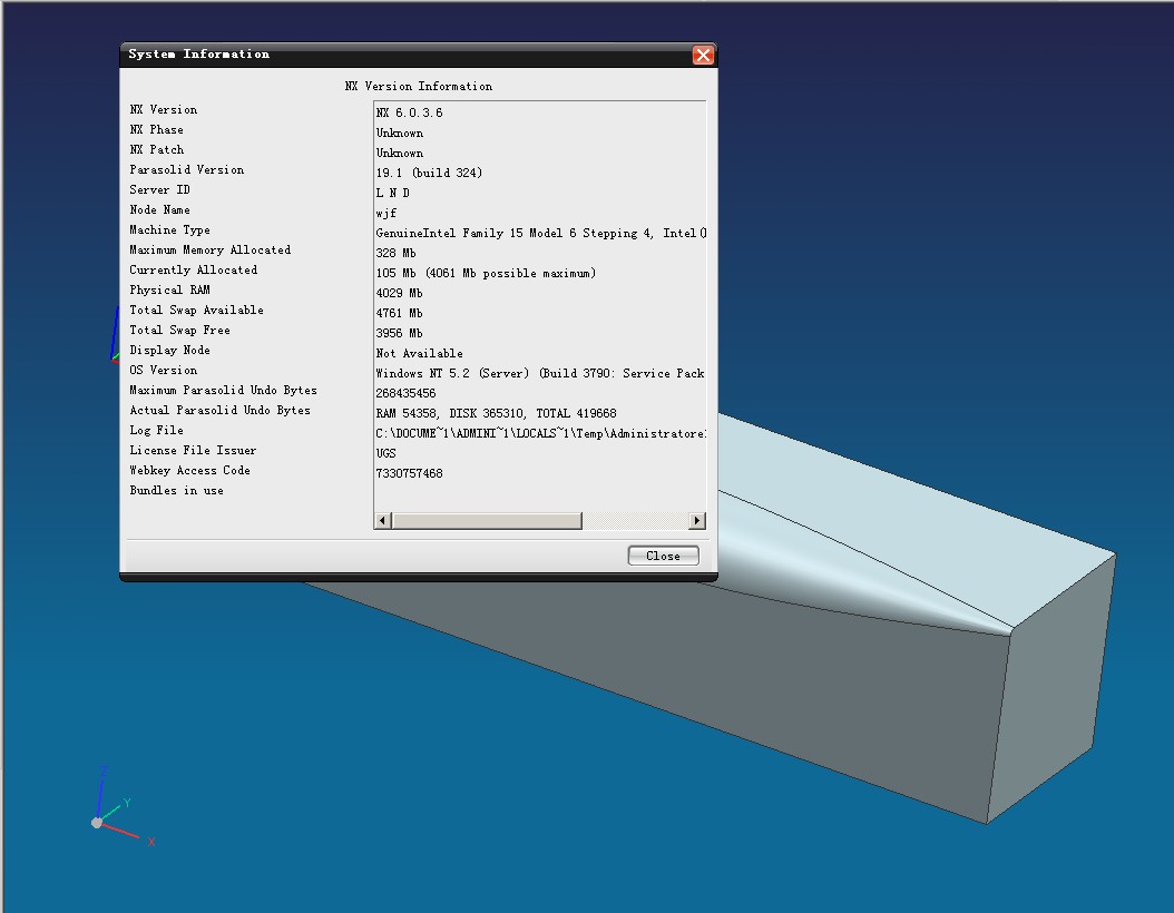

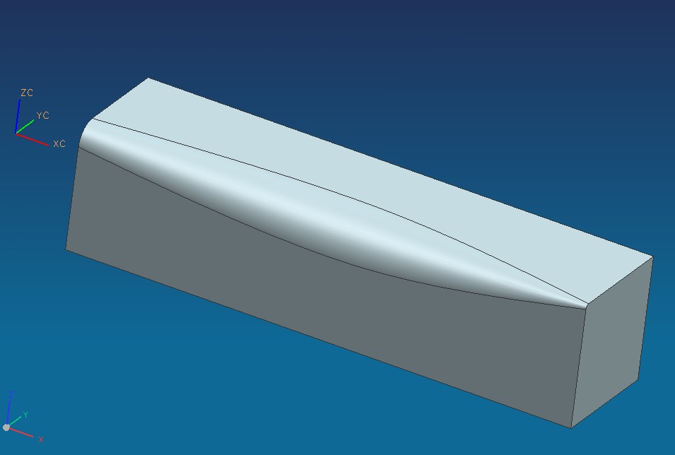

发表于 2009-6-21 10:40:21 | 显示全部楼层 来自: 中国上海
我的怎么没问题啊
发表于 2009-6-21 10:41:47 | 显示全部楼层 来自: 中国上海

发表于 2009-6-21 10:52:26 | 显示全部楼层 来自: 中国江苏苏州
15楼是不是正版用户?
 楼主| 发表于 2009-6-21 10:54:46 | 显示全部楼层 来自: 中国河南洛阳
楼上的用的是6.0.3.6的中文版或英文版?
发表于 2009-6-21 18:56:27 | 显示全部楼层 来自: 中国台湾
关心15楼动向.再等等.看原因在哪

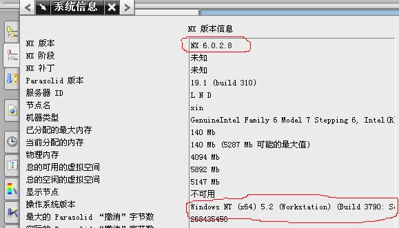

发表于 2009-6-21 21:45:48 | 显示全部楼层 来自: 中国江苏苏州
原帖由 driver 于 2009-6-21 21:31 发表 http://www.3dportal.cn/discuz/images/common/back.gif+ U& `4 A4 Q2 e2 m9 Z/ u
15楼用的64位版本?
我看图片是服务器版本不像X64,看我的工作站
