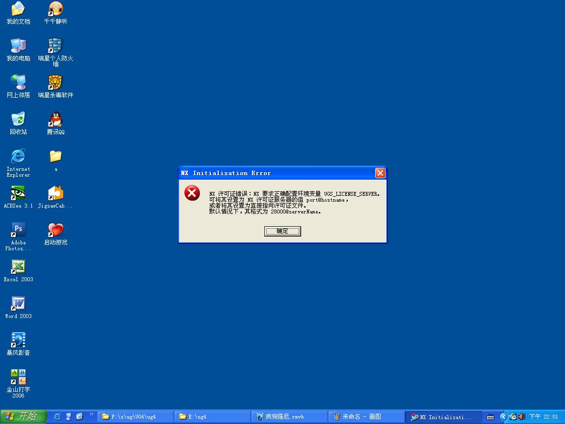

我的UG怎么突然起动不起来 请高手出码看一下啊!

检查一下你的lic文件,是否被覆盖了而没改主机名

楼主的Crack有问题,换个Crack可以了
 楼主| 发表于 2009-6-20 09:23:47 | 显示全部楼层 来自: 中国浙江温州
我也是刚重新安装系统后在安装的UG6刚开始还能用一下后来安装了优胜模具外挂就不行了就出现了这个问题 以前我也是这么用着好好的现在就不知道怎么出了这个问题

发表于 2009-6-20 10:18:55 | 显示全部楼层 来自: 中国河南洛阳
电脑上装的瑞星杀毒软件。。。最多半年就要重装一次系统!!!ug出问题也可能有关。

发表于 2009-6-20 11:46:13 | 显示全部楼层 来自: 中国山西朔州
这种情况我遇到过,是因为瑞星防火墙把许可服务禁止了,你可以重新启动系统。
 楼主| 发表于 2009-6-21 07:16:07 | 显示全部楼层 来自: 中国浙江温州
昨天晚上又试了下又好了 自己就行了不知道是什么原因引起的 可能还有一个原因我安装了6.0再安装了4.0 不过谢谢大家的帮忙。
