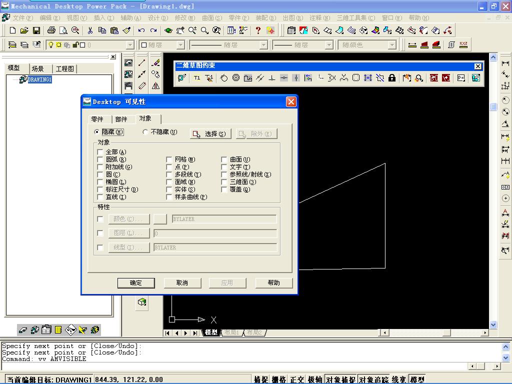

发表于 2009-6-21 10:53:26 | 显示全部楼层 来自: 中国福建福州
有这样的工具,MDT就可以实现
发表于 2009-6-21 10:55:27 | 显示全部楼层 来自: 中国福建福州
附个图片说明一下
