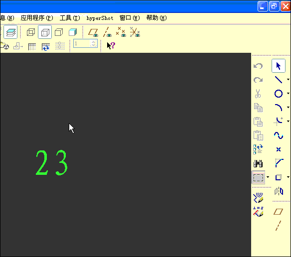

如题,样式是“分子1在上,分母2在下,中间是分数线”,而不是“1/2(斜杠)”这种样式。4 [! P+ z+ t, J, X
多谢指点。

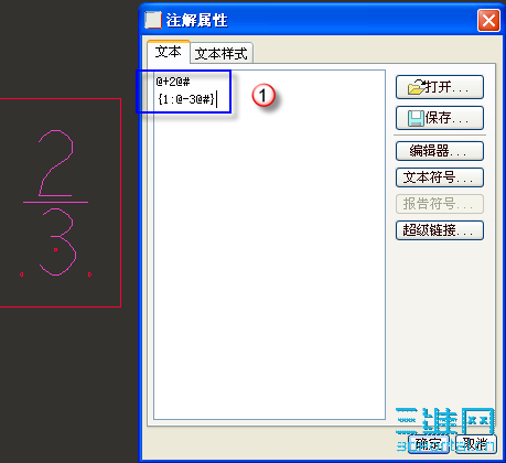

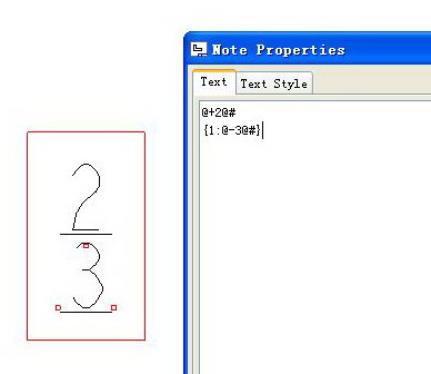

发表于 2009-6-19 15:56:53 | 显示全部楼层 来自: 中国浙江杭州
版主的方法我试验了一下,弄不出来这种效果啊,那个横线2,3下面都有啊;经过按版主的方法是可以了,不过在注释文字不止是这几个字符的时候就没有什么好办法了

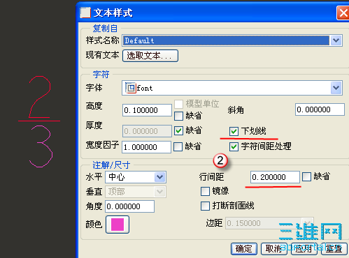

发表于 2009-6-19 16:10:01 | 显示全部楼层 来自: 中国广东广州
请认真看截图
) I6 D3 W) ~1 F7 V7 e% D" U4 G先做好上下标
: ^/ S2 [% f; _+ y8 C* Y然后选中上面那个2(变红),右键文本样式里面改
xinyazhu + 3
